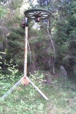

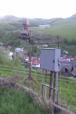

Ahojte,
co si myslite o tomto vleku? Potreboval by som vlek ktory by tahal ludi na bicykloch do kopca cca 250m dlheho. Nasiel som blizko tento vlek za prijatelnu cenu. Problem je ze ma dlzku 400m. Dalo by sa taketo lano skratit? Pripadne poznate niekoho na Vychodnom Slovensku, kto by vedel zapliest taketo lano? Co si myslite o prevadzke takehoto vleku pomocou elektrocentraly?
Za odpovede dakujem
Matus

EPV 300 je klasika. Lano by se mělo dát zkrátit, ale pokud je už hodně staré a ve špatném stavu, mohl by to být problém. Zaplést lano dnes umí málo lidí. Takže bych se zkusil zeptat v některém lyžařském klubu v okolí, jestli o někom neví. Jinak u firmy za to člověk zaplatí dost peněz.. Elektrocentrála by mohla být, pokud její výkon dostatečný - s rezervou větší než příkon elektromotoru pohonu. Taková inspirace by mohl být tento vlek bikerů v Hejnicích. Klasická kotvička - minimální náklady - viewtopic.php?f=17&t=221&start=90 (cca uprostřed stránky)

v Hejnicich sme právě byli jezdit s Matušem. tam nás napadlo, že by to chtělo taky nějaký vlek k němu do Rozhanovic. jenže na tomto kopci je problém že musí být podpěra, jinak lano by šlo po zemi. a ten zaplét lana. no možná bych to zkusil, přece jenom už sem to dělal jako pomocník tak vím co a jak. jenže u takhle uzkého lana mi snad připadá ještě složitější :roll: nebo máte s tím někdo jiný zkušenost?

Na kotvičkových vlecích bývaly 1 - 2 podpěry běžně. Stačí udělat kotvičky s větší hloubkou a oplechovat kladky. I tak ale u těch kotviček dost často padalo lano....Nebo použít zvratky a sehnat baterie z vleku EPV 300 (nebo z nějakého již nefunkčního zvratkáče odmontovat) a je to uplně bez problémů.

No to EPV-300 co je hned nahoře bude chtít přinejmenším natřít co tak koukám... Jak tu již někdo řekl, lano je podle mě už pěkně opoužívané. Elektronika (ta bedna u vleku) vypadá taky špatně ale myslím že když si dáte práci, bude to super ;) (P.S. Uvádí prodejce funkčnost vleku? popřípadě dobu co je mimo provoz?)
