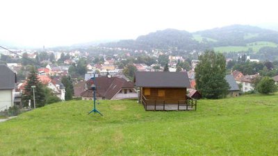

Např tento EPV na úpatí Křížového vrchu nad Jeseníkem, pár kroků od autobusového nádraží, je tam na té louce co pamatuju..cca 15 let určitě a naprsoto beze změny. Až letos jsem se k němu došel podívat, v jakém je stavu a na rozdíl od Píseckého lyž. svahu je tento naposto v kondici, svah je posekán, lano v pořádku, všechny podpěry v rámci možností v "zástupu" a dole používaně a v pořádku vyhlížející boudička, tipuji s bufáčem a prodejem lístků. Svah je osvětlen.

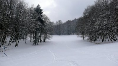

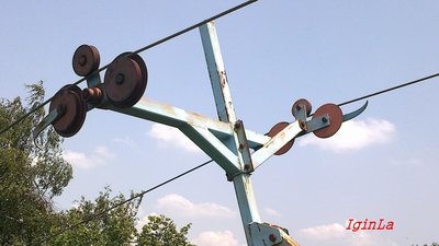

Během brouzdání po nové zimní verzi aplikace mapy.cz (doporučuju!)
jsem našel tento dvojvlek neznámého druhu. Viděli jste někdo někdy něco
takového? Nachází se to ve Slezských Beskydech, nad Jablunkovem u hotelu Na Polance.

Koukám že má i KPL a i stoptlačítko na každé podpěře, zajímavé! :)
 Předmět příspěvku: Re: EPV 300
PříspěvekNapsal: úte led 07, 2014 7:58 pm
Podobné vleky jsem viděl v okolí Soláně. Všechny T podpěry a některé delší pro dvojvlek. Byly to předělané zvratkové vleky.

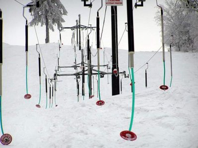

Unašeče bych tipoval na TS Mazák, podobných (vytahuje se jen ta hadice) je pár i na vleku "u nás". Vyznačují se tím, že se hned vytáhnou na maximum a jízda (hlavně přes podpěry) je docela tvrdá - trochu vidět zde. Už vyrábí novější a lepší typ - vytahuje se nahoře a má tvrdší pružinu. Vidět je třeba zde.

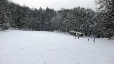

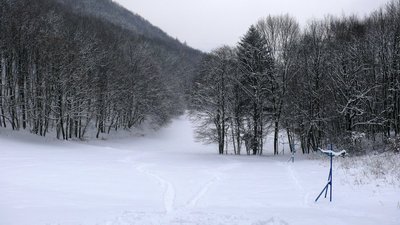

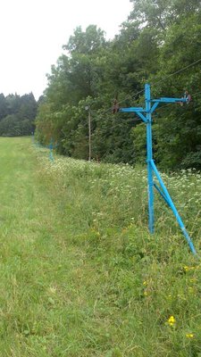

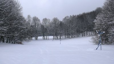

Nějaký dobrý člověk vyvěsil na panoramiu fotky příležitostně provozovaného
vleku Búclavky nad Trenčianskými Teplicemi. EPV s idyličtější trasou jsem ještě neviděl :)
