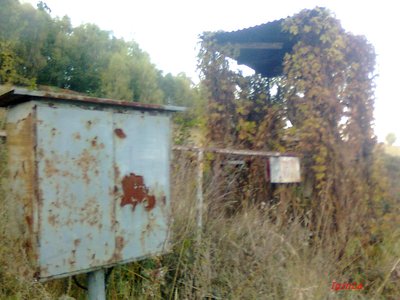

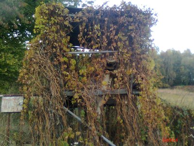

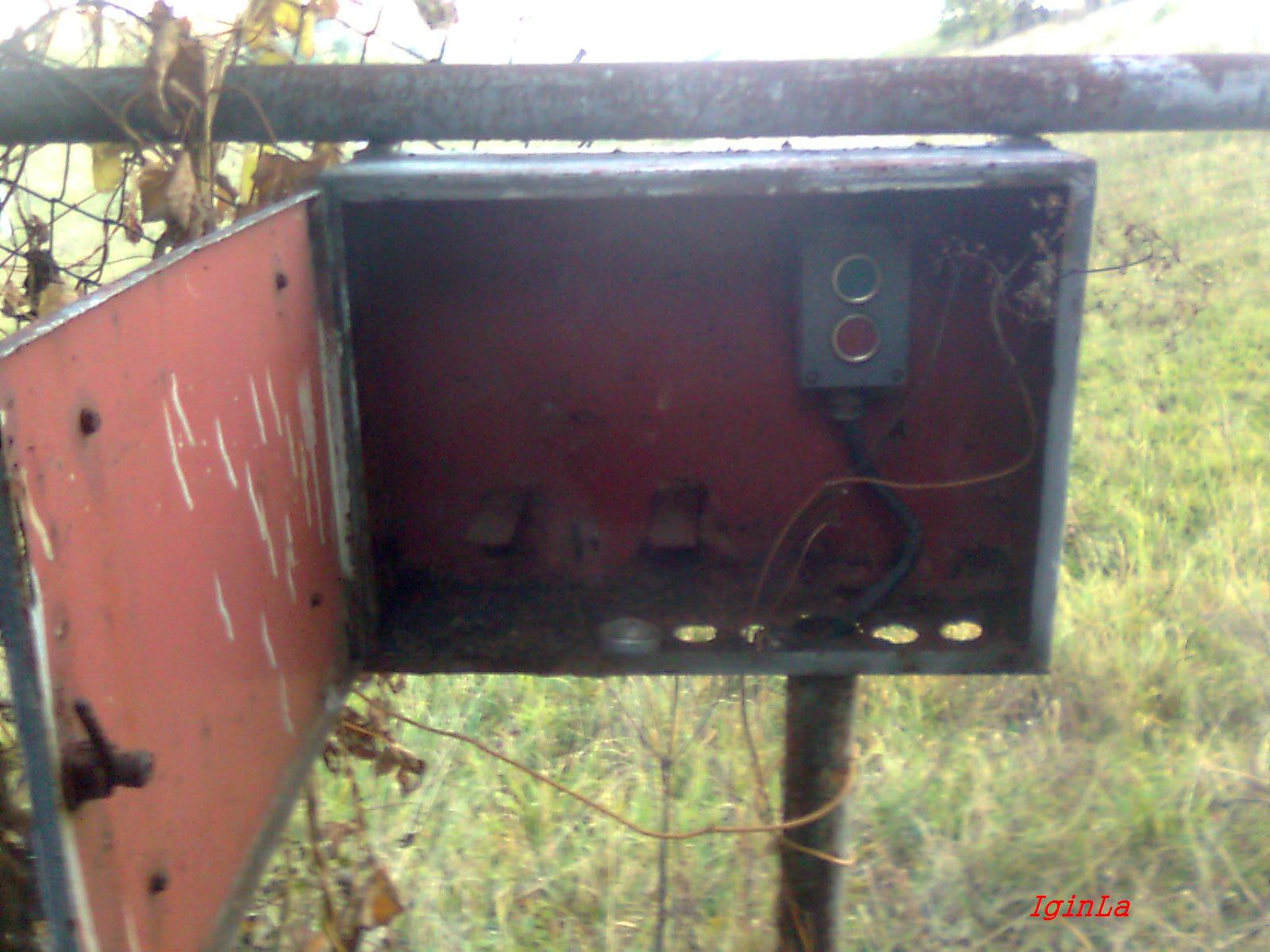

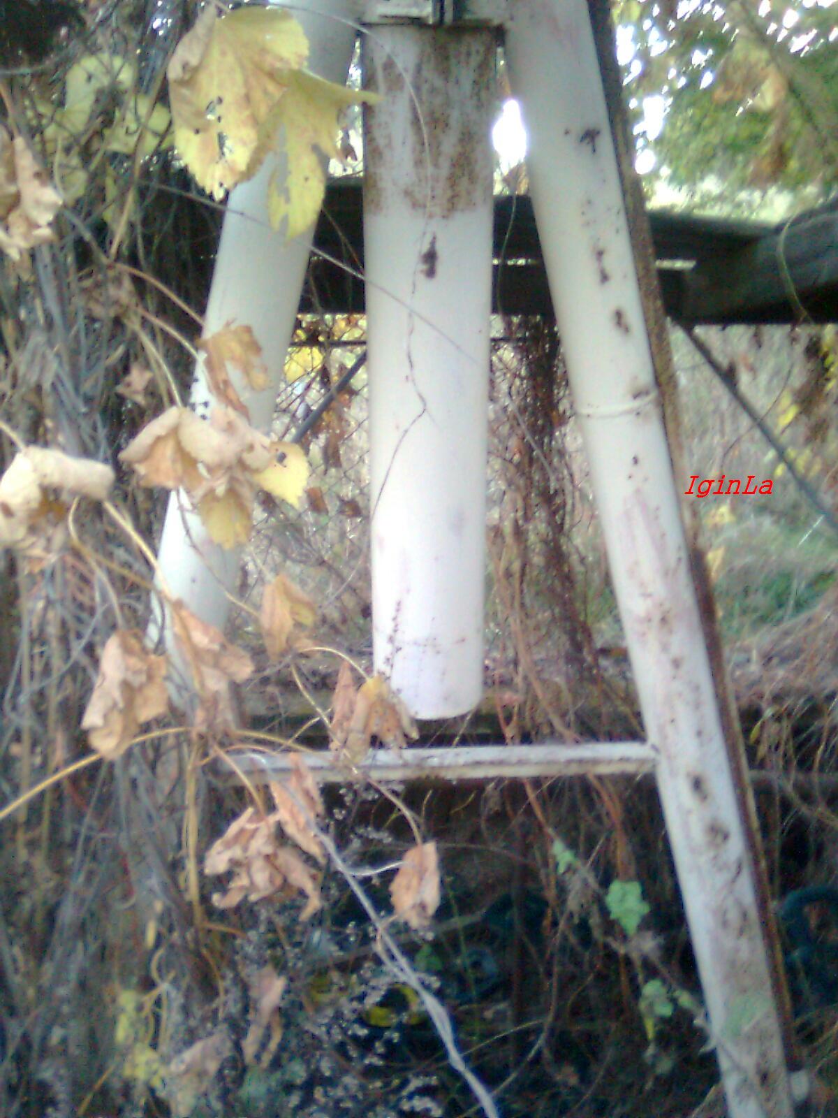

Tak jsem navštívil pozůstatky vleku na Kovářové
Obraz0011.jpg [ 243.62 KiB | Zobrazeno 8108 krát ]
Obraz0012.jpg [ 232.92 KiB | Zobrazeno 8108 krát ]
Obraz0014.jpg [ 183.79 KiB | Zobrazeno 8108 krát ]
Obraz0015.jpg [ 313.39 KiB | Zobrazeno 8108 krát ]
Obraz0017.jpg [ 255.43 KiB | Zobrazeno 8108 krát ]
Obraz0018.jpg [ 207.62 KiB | Zobrazeno 8108 krát ]
Obraz0020.jpg [ 233.41 KiB | Zobrazeno 8108 krát ]
Obraz0022.jpg [ 358.29 KiB | Zobrazeno 8108 krát ]
Obraz0023.jpg [ 184.58 KiB | Zobrazeno 8108 krát ]
Obraz0025.jpg [ 164.87 KiB | Zobrazeno 8108 krát ]

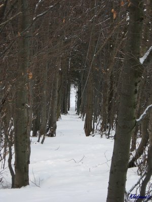

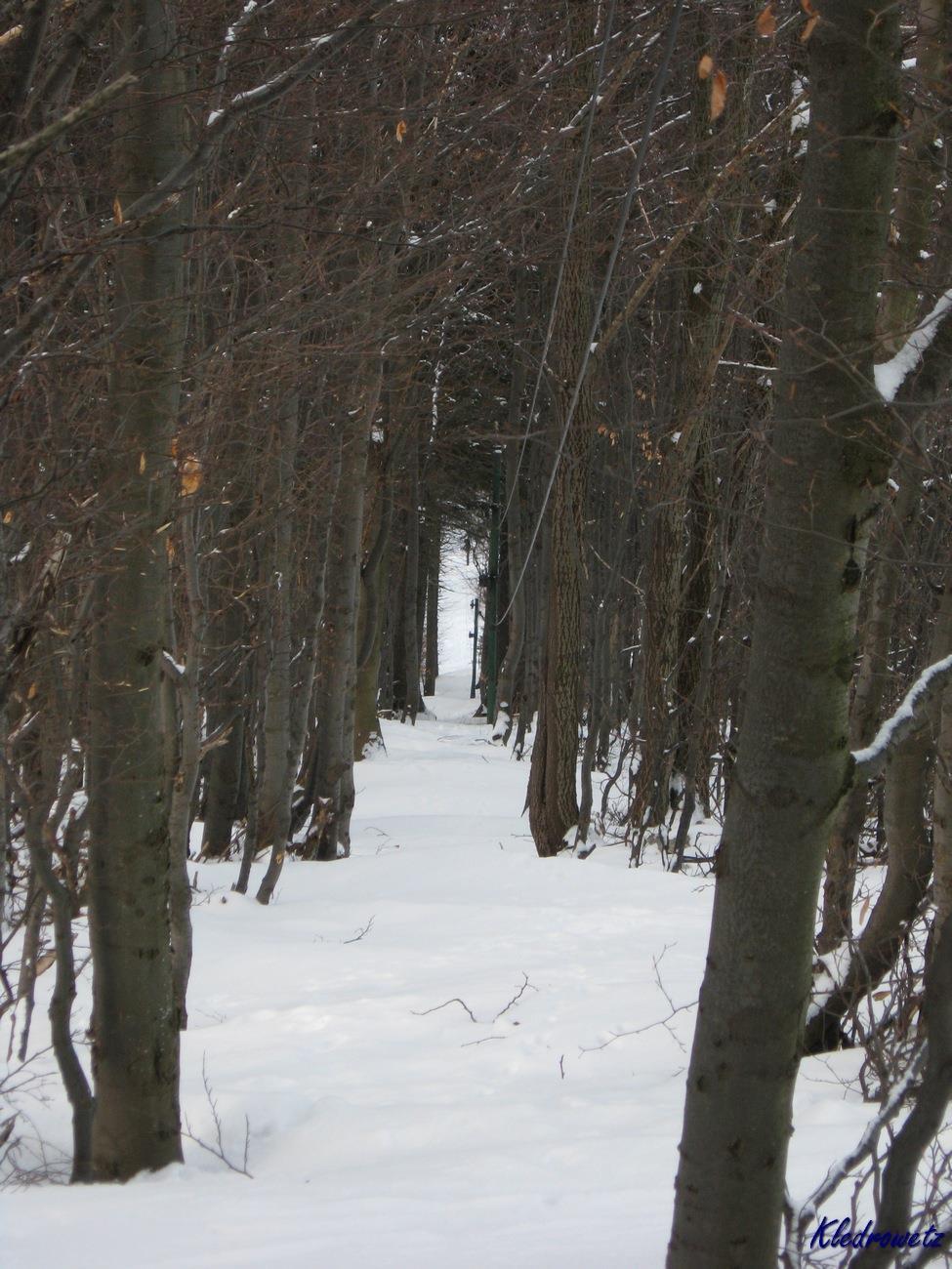

Přidávám fotky dalšího kotvičkového vleku. Vlek vede lesem ve velmi úzkém průsmyku, viz. foto :!:
IMG_5060.jpg [ 376.53 KiB | Zobrazeno 8004 krát ]
PříspěvekNapsal: úte lis 29, 2011 11:48 am
kde se vlek nachází?ta trasa je zajímavá po pádu dam mohla být celkem sranda :D :D :D
PříspěvekNapsal: úte lis 29, 2011 11:53 am
Je to Poludňový Grúň. Ty vleky jsou tam dva, navazují na sebe. Co jsem se dočetl, tak je provozuje nějaká parta nadšenců a tedy jsou v provozu. Jejich technický stav vypadá velmi dobře....až na prověšené lano, které asi ale měli schválně povolené.
