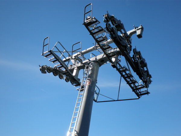

Dnes jsem se setkal na lanovce Sněžník tady s touto podpěrou
PA090212.JPG [ 126.69 KiB | Zobrazeno 7511 krát ]
Tažná větev je nosná a vratná nosno tlačná, je nějaké pravidlo této kombinace ?
 Předmět příspěvku: Re: Otázky a odpovědi k technice lanových drah
PříspěvekNapsal: sob říj 09, 2010 10:40 pm
Já bych řekl že tažná větev je nosnotlačná a vratná tlačná. Zřejmě tam nebude moc velký lom lana, takže zatímco u vratné větve s nižším zatížením stačí tlačná baterie, u tažné museli dát nosnotlačnou, protože by tam už vlivem vyššího zatížení mohlo dojít ke stáhnutí lana projíždějící sedačkou.

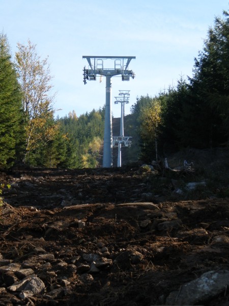

Jo jo je to tak, ten sloup je celý tlačný, akorát tažná větev je pojištěna nosnou baterií.
Asi mi to večer už nemyslelo, já žil vtom, že tažná větev je pravá.
Ještě foto, kde je to jasné
