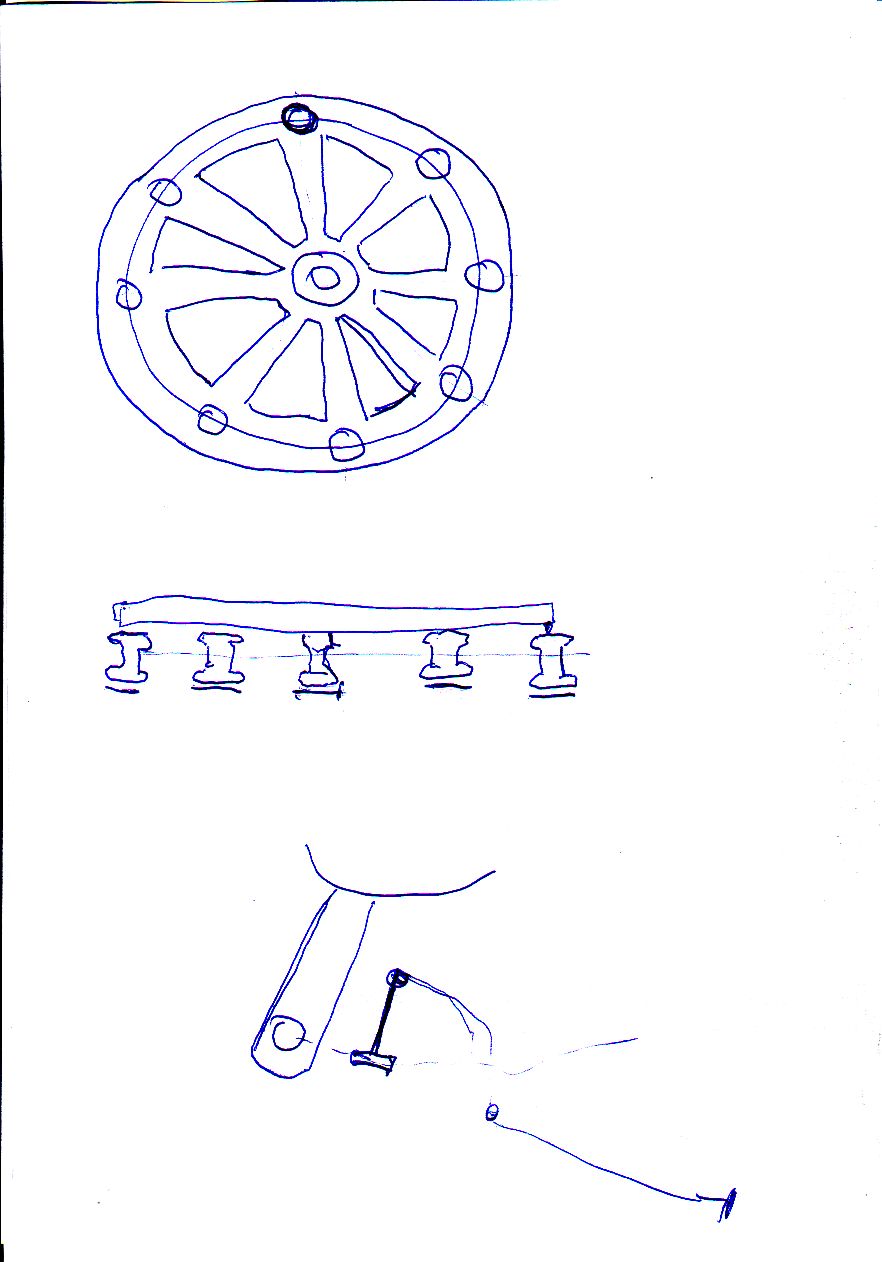

Hoj.. Jeste zkusim napsat sem...
Zalamovaly se nekdy teleskopicke vleky jine nez Hcko a pripadne jak priblizne? Tedy jinak nez trasou vedenou do troj(vice)uhelniku?
Nesla by treba udelat modifikace Bacocurve cca podle nakresu, kdy by na vodorovnem lanaci smerem dolu byly relativne uzke rolny na samostatnych loziskach, pano by slo pres ne ne tedy presne do kruhu ale lomene, kdyz bezi jen lano, vicemene by se prootacely jen tyhle rolny a lanac by stal, a kdyz prijede unaces tak zapadne mezi rolny o jednu se opre a protoci si cely lanac a zase to z toho vyseku opusti?
Vpodstate asi kombinace Baco a toho systemu v Dubaji s tim, ze vyrezy by byly po celym obvodu a lanac by se vzdy pri prijezdu unasece pootocil tak, aby to zapadlo trochu podobne, jako funguji synchrony v prevodovce....
Hcko je na lane uchycene letmo a ten zaves je vpodstate kolmo dolu, ale diky tomu, ze je nahore na pruzine a nekolika kloubech se pri prujezdu pres kladky vzdycky odkloni pres takove navadeci lyziny do strany a prejede kladku, diky tomu ma volnost doprava i doleva a proto lze ohnout taznou i vratnou... Nebo nejde podobne modifikovat i zaves na mensim teleskopu, jen by byl na lane porad na jednom miste?

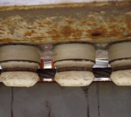

imho kdyby se protáčely jen rolny a lanáč stál, došlo by k jejich řekl bych extrémně rychlému opotřebení. Co jsem našel tenhle systém kdesi na kotvě, tak tam ty špunty otočné jsou, ale točí se celý lanáč - lano snáz roztočí jedno ložisko lanáče než 14 - 18 na malých rolnách. Ty rolny slouží k tomu, že závěs kotvy si lanáč jejich pootočením našteluje, když se s rolnou potká (netrefí se mezi ně). Zkrátka narazí do špuntu a ten uteče někam kam to má blíž pootočením celého lanáče vůči rychlosti lana.

Bald píše:
Tady bych to trochu poopravil, neuteče někam, ale zasune se nahoru, čímž udělá místo pro fixní úchyt :wink:

Děkuji, až teď mě došlo že mezera mezi špunty je moc malá, aby se to vlezlo mezi ně :oops:

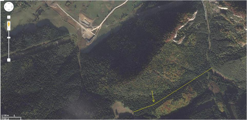

Jeden lomený vlek EPV možná ještě existuje, navíc jeho vznik časově zhruba odpovídá zmizení toho na Hradisku.
Jedná se o přibližovací vlek do malého areálu Holý diel nad Višňovým u Žiliny. Jeho trasu odhaduju jen na základě
průseku viditelného na satelitním snímku, v lokalitě jsem nikdy nebyl. Zkusím se tam podívat až budu mít cestu kolem.

Bald: Dle odkazu jiz zde zmineneho http://seilbahn.tk.111.com/aussergewohnlich.htm se tohle jmenuje Baco kurve.. ty rolny se zrejme mohou tocit, ale principielne se toci cely lanac a kdyz prijede zaves, tak zi rolnu specialni strickou zatlaci nahoru, cimz mezi rolnama vznikne mezera, kam se zaves zapasuje a objede lanac...
IMHO se to moc nepouziva zejmena pro komplikovanou konstrukci toho lanace, jejich zpravny chod bude extremn cistlivy na podminky, necistoty atd... pokud se rolna nezasule a nepusti zaves do mezery, tak to temer jiste vede k padu lana
Jinak zde byla zminena zalomena sedacka v hale v Dubaji a tam jsou zjevne male rolny ktere se pri beznem provozu lana toci a lanac se rozjede jen kdyz priejde sedacka... IMHO v opotrebeni rolen zase kdovijaky rpoblem nebude...
