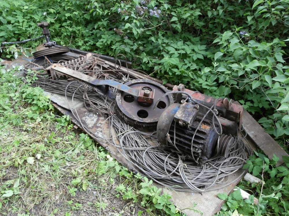

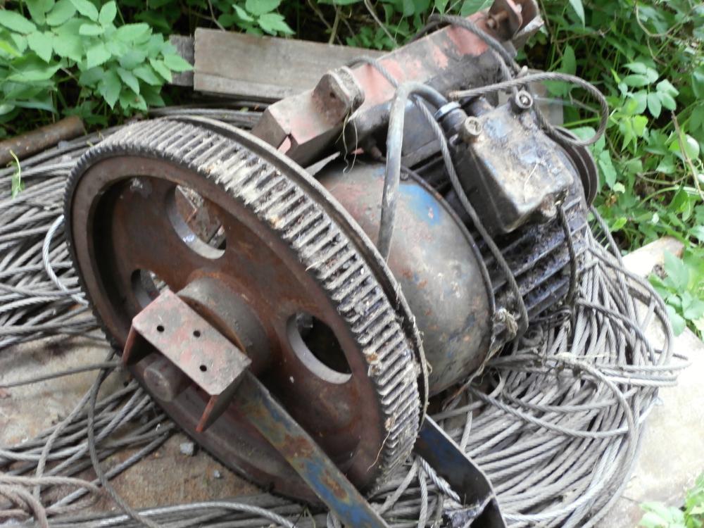

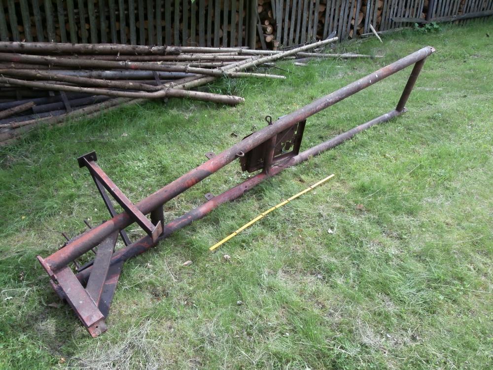

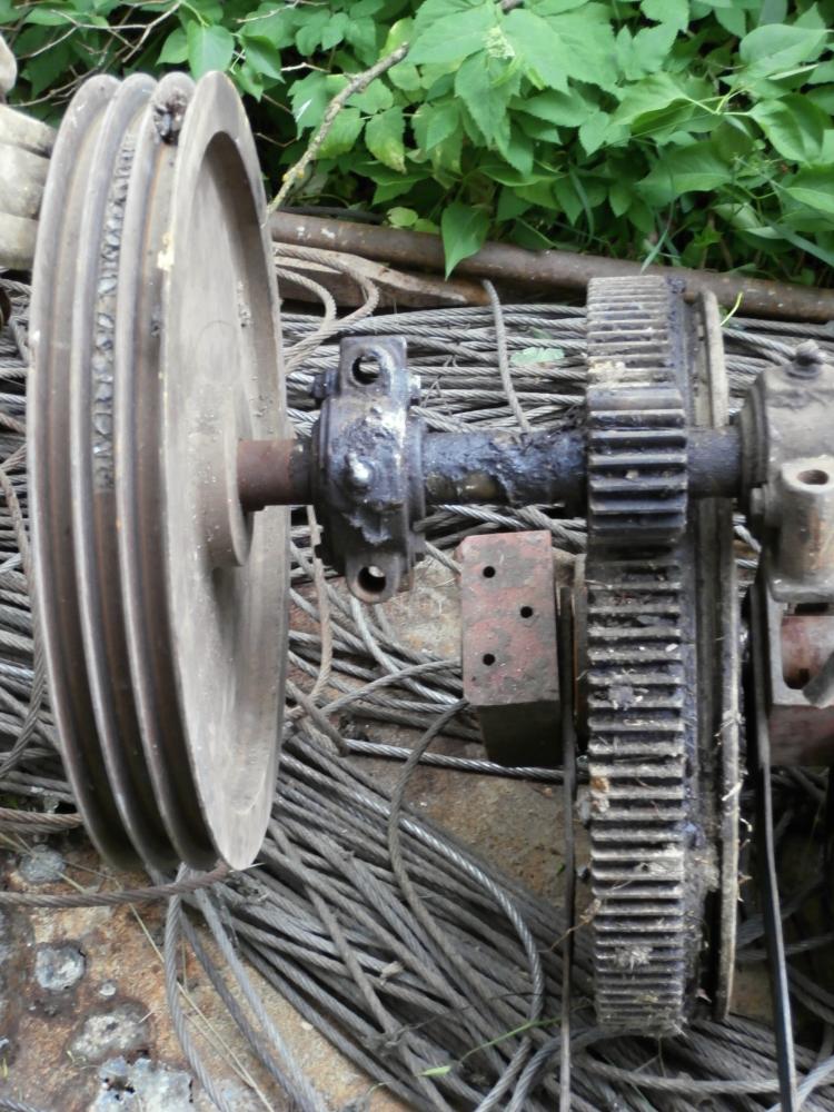

Co je na prilozenych obrazcich? Mam za to, ze to je troska VL 200 origo... bohuzel stav sileny, navic to je silne nekompletni (vpodstate to je pouze spodni stanice bez krytu a lano, chybi horni stanice a kotvy, podpery nejsou (a nevim, zda byly) motor 5.5 kW 1440 ot, pry nejde protocit.
Obavam se, ze jak to lezi to ma cenu srotu... skoro skoda, kdybych to aspon mel blizko...

ta kladka na obrázku dole mi připadá jak z horní stanice :? nebo ne?
PříspěvekNapsal: čtv čer 13, 2013 8:33 pm

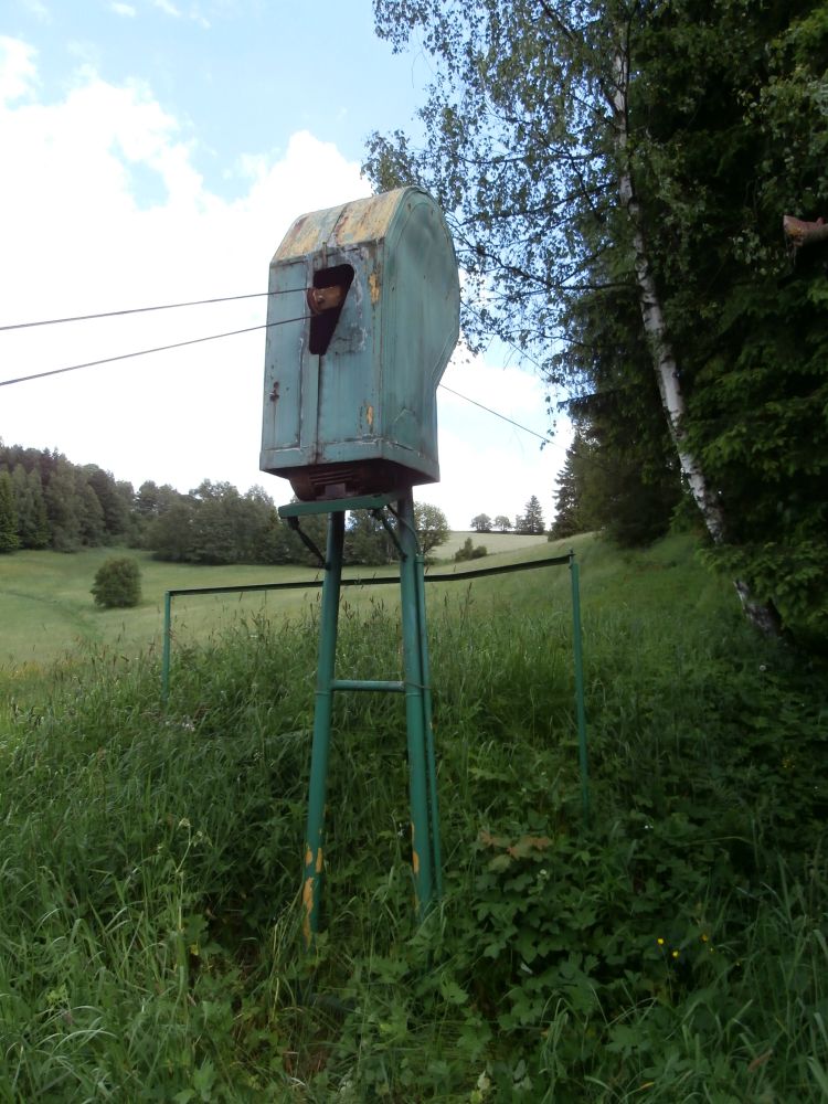

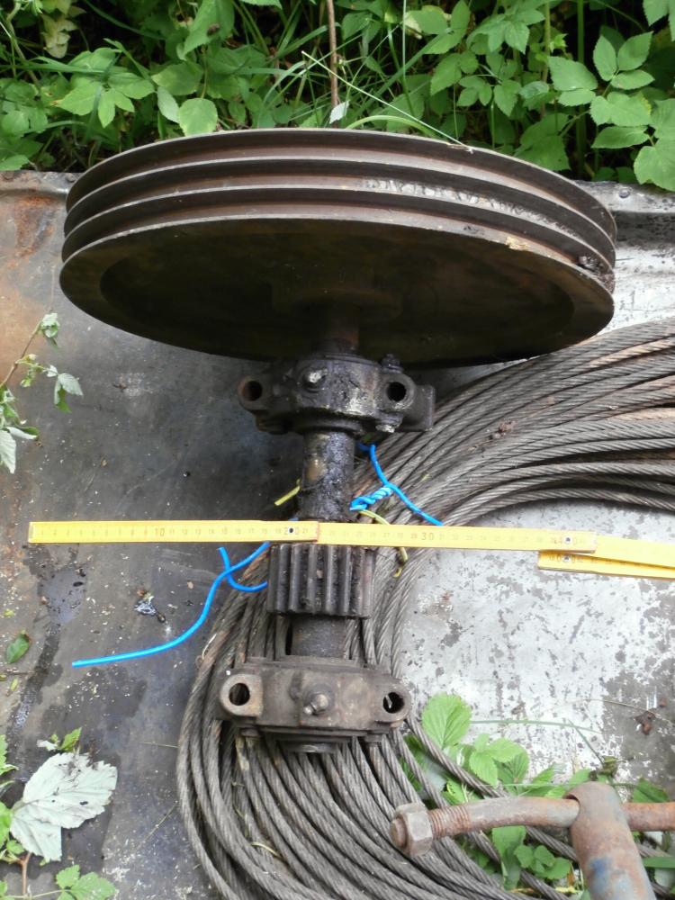

Nee.. je evidentne ze spodni stanice... po obvodu lanace je zaroven ozubene kolu (priblizne stejneho prumeru) do ktereho zapadal maly pastorek, pohaneny mezihrideli na ktery je remenice na tri klinaky a tou je to hnany od motoru. Od motoru 1440 otacek to je 2x zprevodovany, poprvy pres klinaky (mensi rpevod) a podruhy pres to ozubeni (o neco vetsi prevod). Mam tech fotek o neco vic, jsou videt trochu i detaily.
PS: Posledni fotka je jiny, doposud stojici, ale udajne identicky vlek.

určitě se jedná o Transportu,ale troska..........to neposkládáš hodně věci ti tam chybí
ani zadarmo bych to nebral

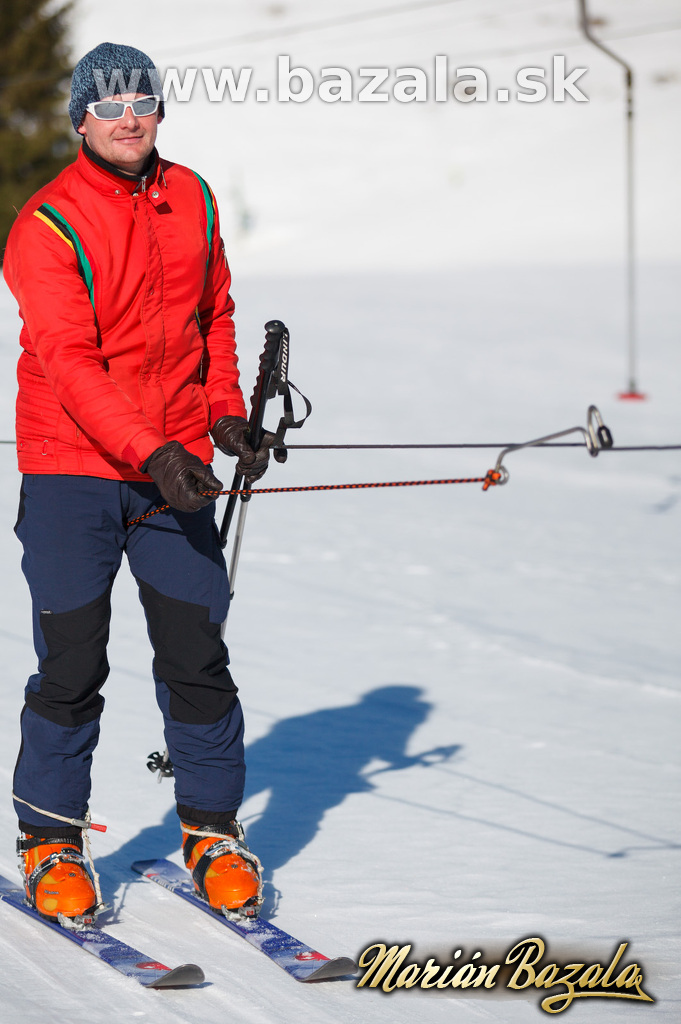

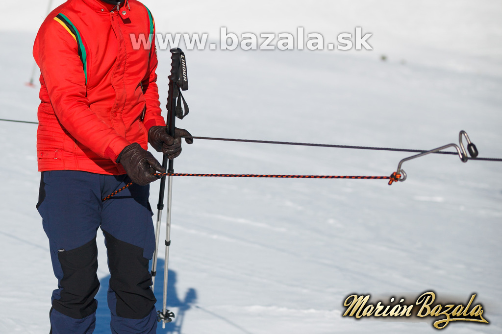

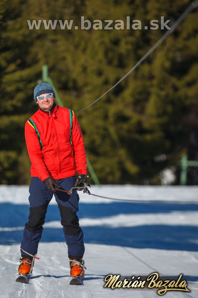

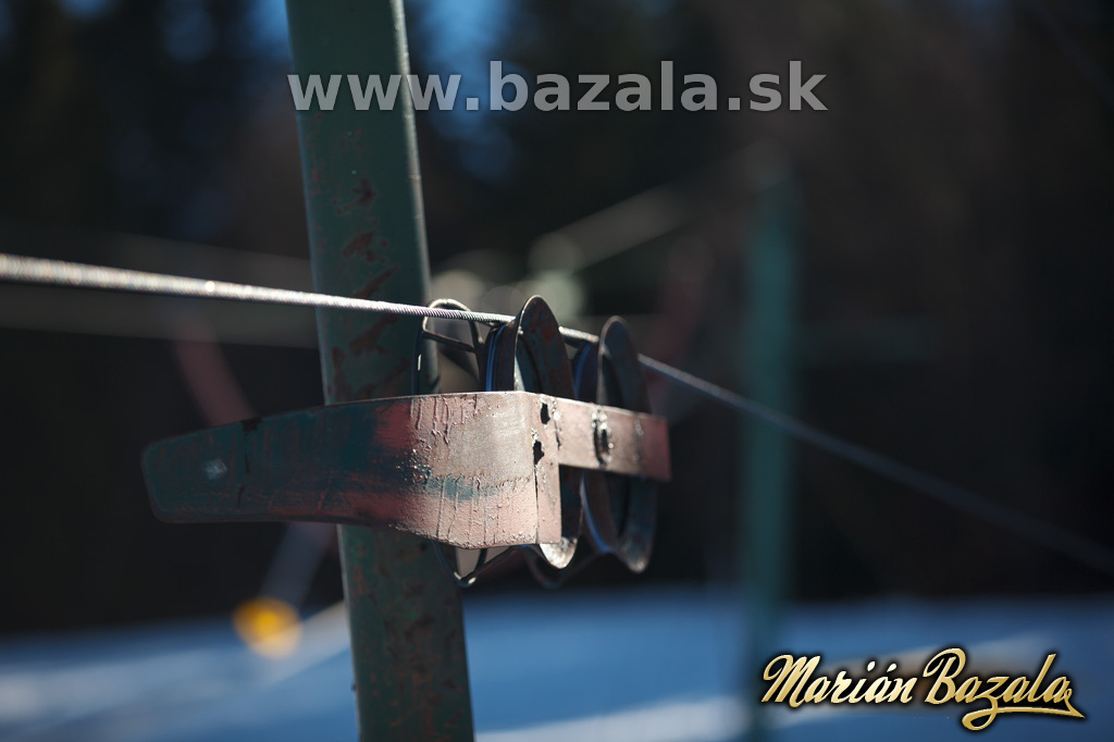

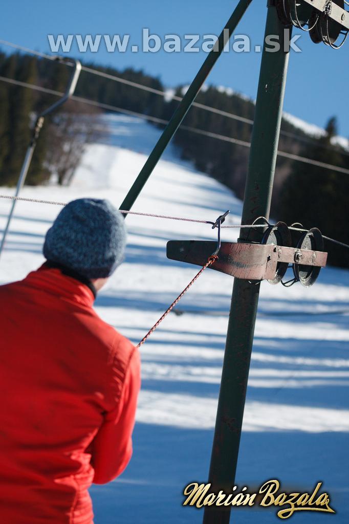

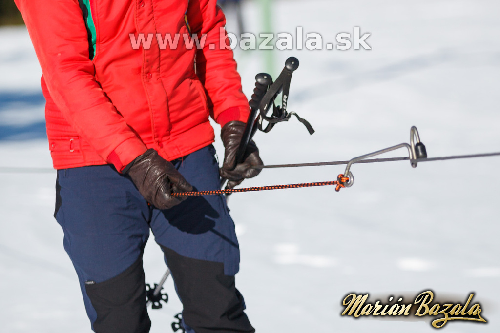

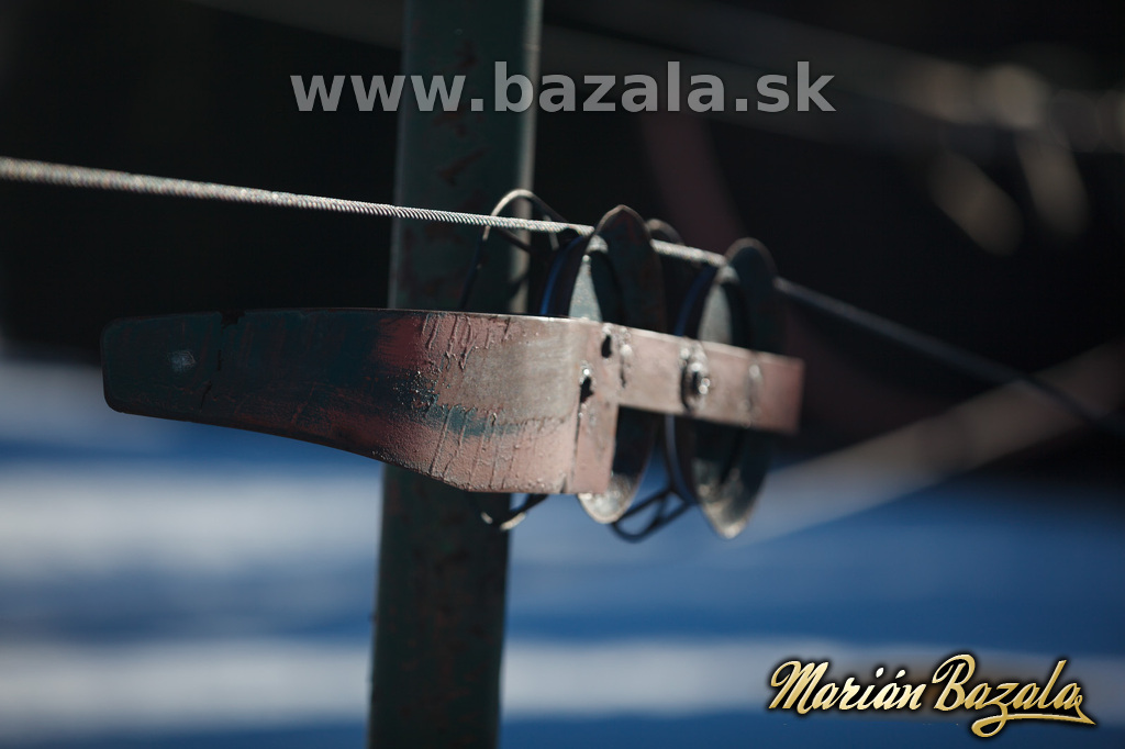

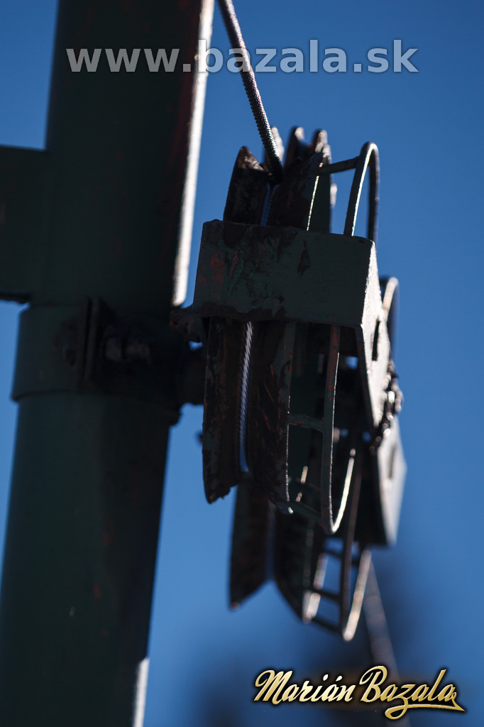

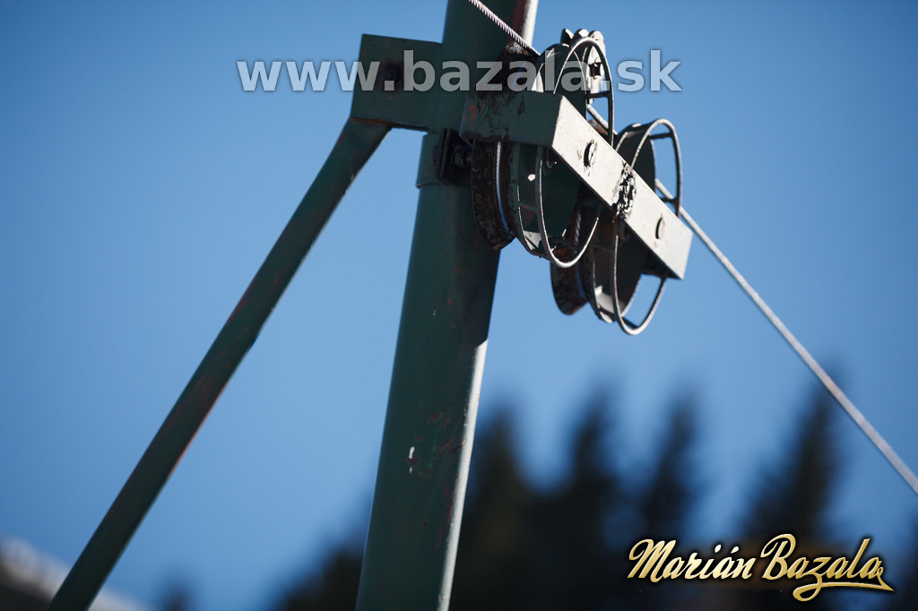

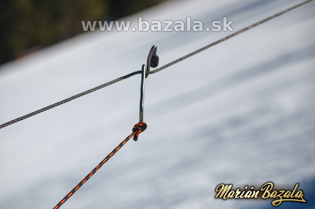

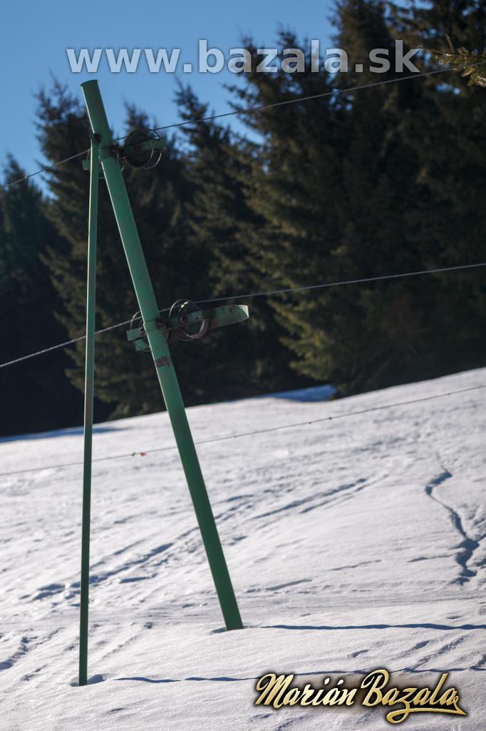

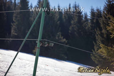

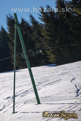

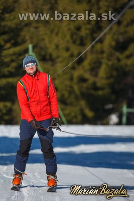

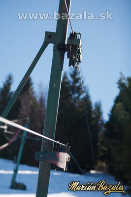

Ahoj

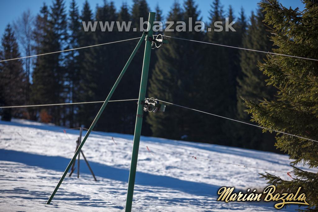

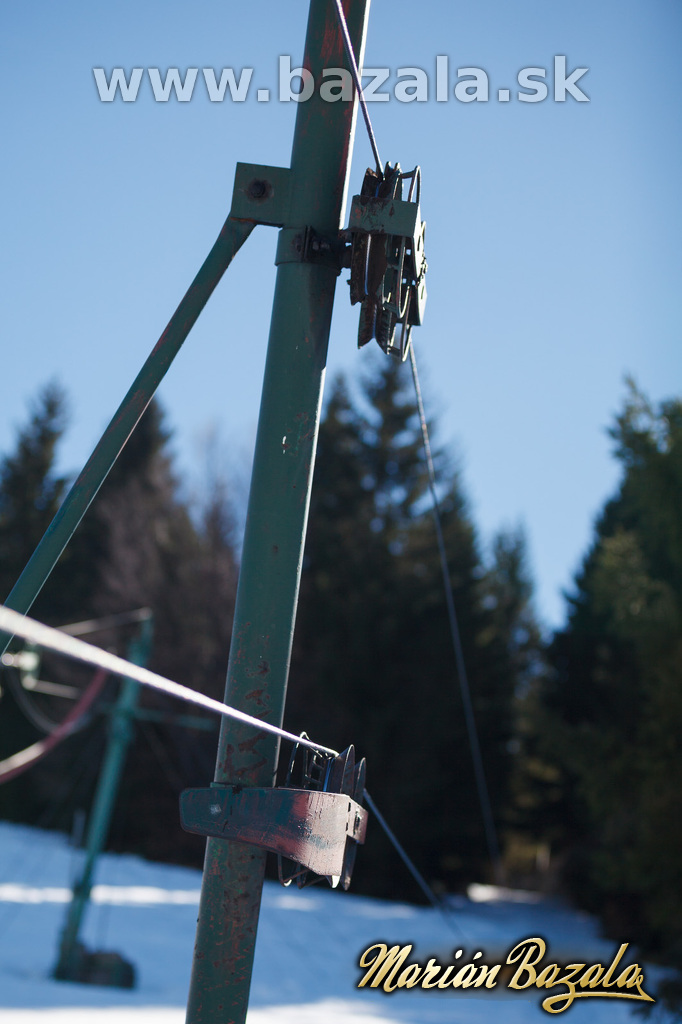

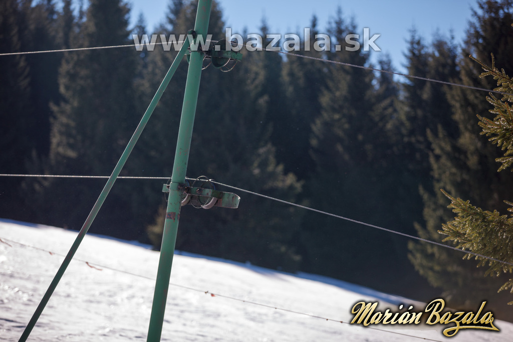

Nasel jsem na netu galerii http://www.bazala.sk/galeria/zima-a-let ... uci-vlek-2 z Vratne
Je v ni nekolik fotografii kotvickoveho vleku, zrejme VL200 v provozu!! Bohuzel neni fotka pohonne ani vratne stanice, ale je tam nekolik fotek podpery, fotky kotvy v tahu a dokonce fotka kotvy tesne pred podperou, kde je patrne, jak je konstruovana podpera, aby ji prejel i hacek, ktery jinak vypada na to, ze pres kladku proste neprojede. Dokonce je v tomto pripade pouzity "dvojity" hacek, ktery se spodnim esickem zahakaval na lano (jak je videt na obrazcich) a za horni ho lze zavesit na napnute nepohyblive lano, po kterem sjede ke spodni stanici. Zda to je ale pouzito v danem miste neni zrejme.
Protoze odkazovana galerie obsahuej velke mnozstvi fotografii a fotky pro nas zajimave ani nejsou u sebe ale roztrousene po pulce galerky, navic zdroje na netu obcas mizi, dovolim si relevantni fotky vlozit primo sem. Zdroj je uveden vyse a navic je vodoznakem na kazde fotce...
Poznámka: Zdroj http://www.bazala.sk/galeria/zima-a-leto/vratna-a-najstarsi-fungujuci-vlek-2
