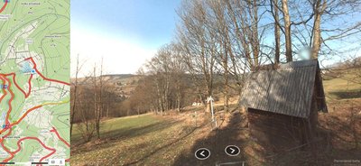

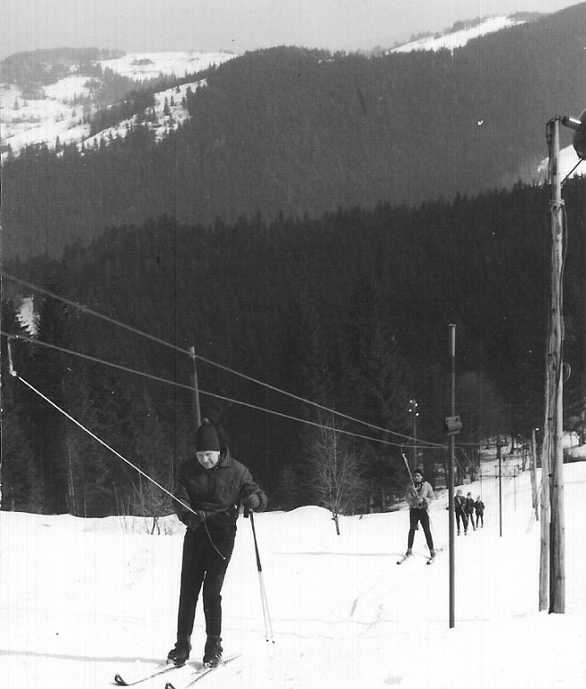

Ski soláň - zdroj http://www.skiklubsolan.cz/historie/
Pro dnešní nynější špičkovou dopravní lyžařskou technikou zhýčkané lyžaře byl tehdejší „šlepr“ exotickou kuriozitou, protože se lyžaři zapínali sami zvratným klíčem (tzv. zvratkou) na nekonečné lano a na vrcholu se museli odpojit. Závěsné lano potom na vrcholu museli omotat kolem pasu nebo ho uložit do nějakého pouzdra na těle a svézt ho dolů. Tato technika dopravy přetrvala na Soláni 25 let (!) a vyznačovala se při své jednoduchosti a samozřejmě nepohodlnosti mimořádnou přepravní kapacitou. V konečné fázi své existence přepravovalo na Soláni 5 zvratkových vleků 2 500 lyžařů za hodinu.

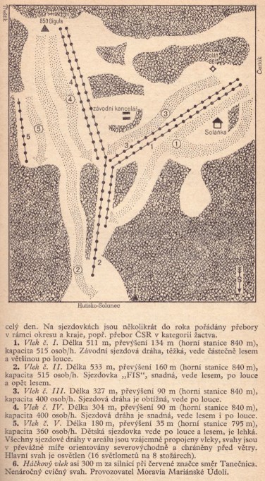

Soláň bývával zvratkovým královstvím - polohu a parametry pěti zvratek na začátku 80. let najdete zde:

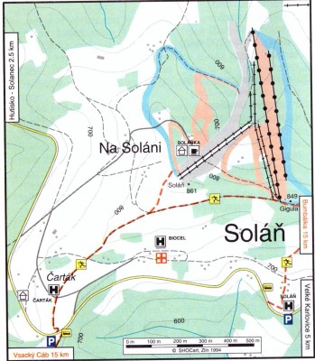

Čtyři z nich byly podle všeho v provozu ještě v 90. letech, nicméně provozovatel upřednostňoval nově postavené vleky
a zvratky byly využívány jen při vyšší návštěvnosti. Mapa zde:
Solan_1994.jpg [ 51.86 KiB | Zobrazeno 10479 krát ]
Podle dostupných fotografií z posledních let však již byly všechny komplet demontovány.

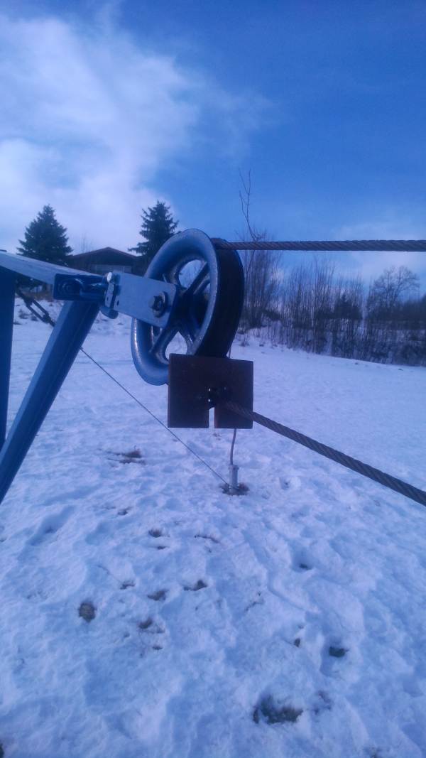

Vyhazuje to bez problemu, tohle je jak je videt na videu system VL200 (hacky jsou originalni z VL200, autor domadelu pouzil maly z plochace a ty se hur nahazujou, protoze se hned kousnou jak jsou sirsi, ale pak jsou casto zasekly hned v hrdle toho hacku a pri sebemensim povoleni tahu vypadnou). U vratny kladky jsem urpavil vyhazovacku tak, ze je dostatecne velka a hlavne lano skutecne obepina, takze nemuze vyskocit a pak to je zcel apsolehlive...
Pravda, detem, jak jsou lehky se stava, ze jak dojizdi k horni stanici a lano se zveda, se jim hacek odlehci a spadne jeste rped stanici, treba tak dva tri metry pred... ale to podle vseho neni nic zvlastniho, zena pri vzpomince, kdy jako dite jezdila na VL200 v Harrachove, co jsem sem daval jeho fotky, tak tam to bylo uplne bezny, zemaly deti vypadavali jeste drive, nez dojeli ke stanici.
PS: Zkusim jeste neco natocit, ale snehovy podinky se bohuzel razantne zhorsuji
Poznámka: Detail vyhazovacky

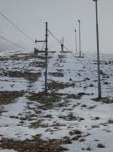

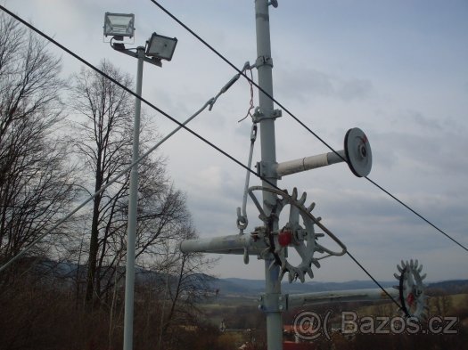

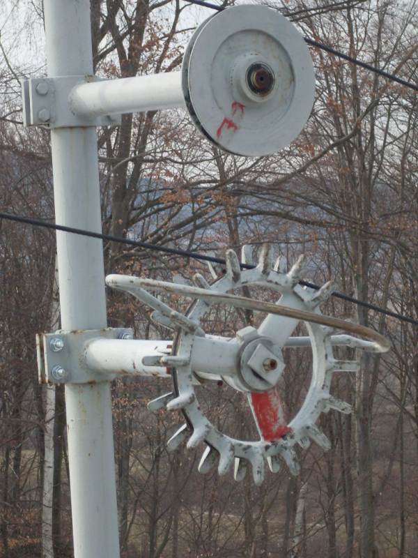

Jinak k zajimavostem. Od zacatku kledna je na bazosi tenhle inzerat http://sport.bazos.cz/inzerat/42750461/ ... y-vlek.php na trochu zvlastni kotvicku, vymenil sjem si s panem mail, je to castecny domadel. Zajimave je pouziti ozubenych kladek pro taznouo vetev a to, ze je pouzita jedna podpera s nosnotlacnym usporadanim kladek, takze kotvicky mohly mit nejen nosne podpery, ale i tlacne v takovemhle usporadani. Vlek byl nekde v okoli Prachatic, zda se, ze ty ozubene kladky jsou nejakou specialitou jiznich cech.
Delka vleku byla cca 100m, bylo i osvetleni. Vlek je demontovan kvuli narokum na pozemek a rozdilnym pohledumn na vysi najemneho. Prukaz zpusobilosti nemel, ale udajne bylo mozne jej ziskat.
Prestava o cene byla zcela mimo me pripadne moznosti, takze aspon par fotek a informaci.

S tím ozubeným kolem jsem viděl pár vleků v okolí Kleťe, takže asi opravdu nějaká tamní specialita. V jakých částkách se ta cena pohybovala?

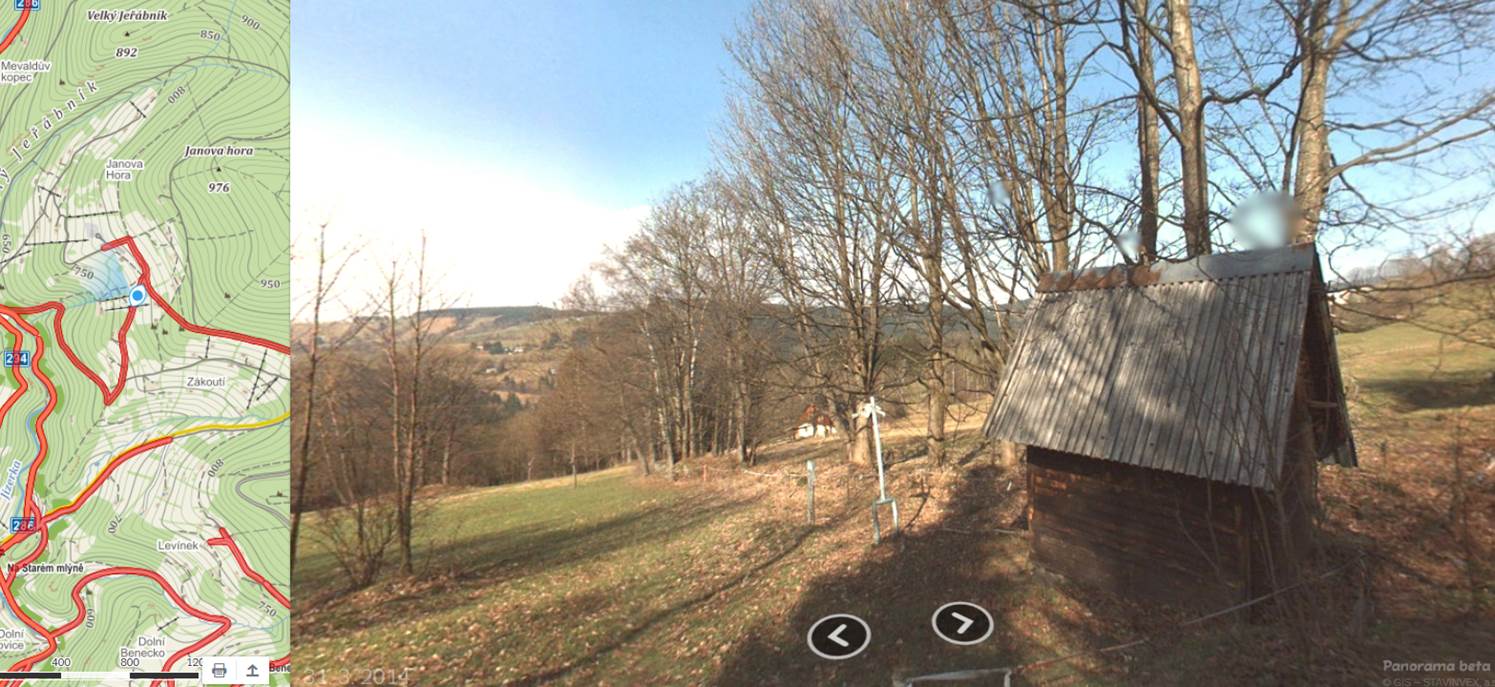

PříspěvekNapsal: stř čer 10, 2015 7:53 pm

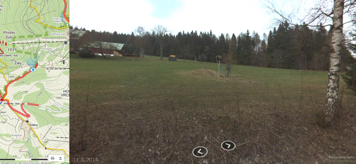

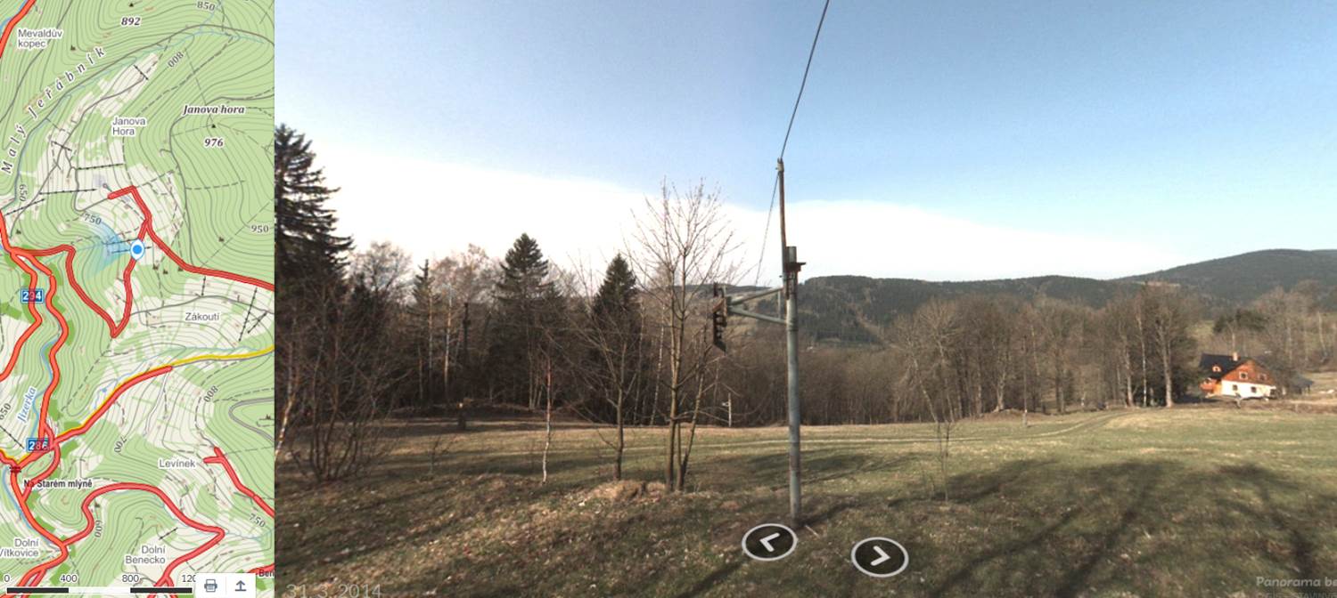

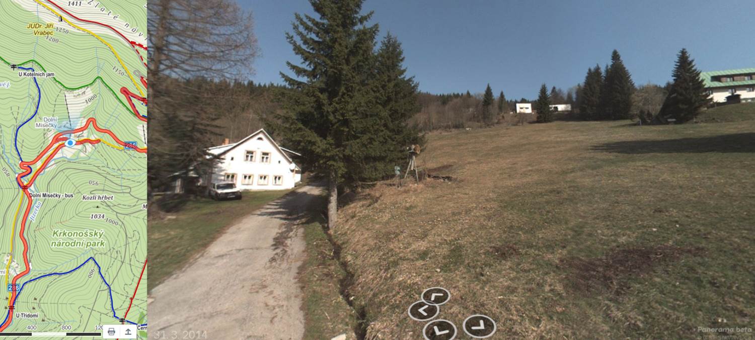

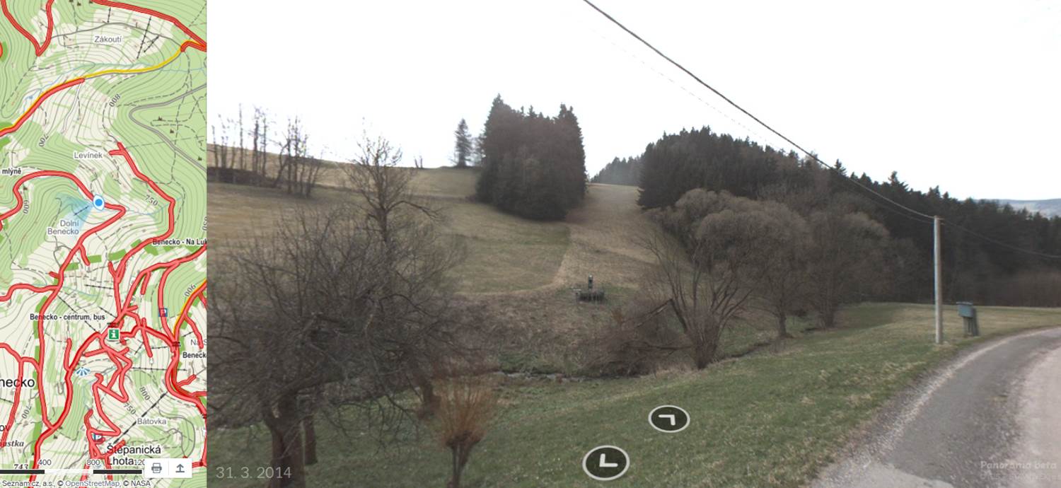

Několik kotviček ještě stojí na krkonošských loukách.
kotvicka1.jpg [ 124.58 KiB | Zobrazeno 10306 krát ]
kotvicka2.jpg [ 170.38 KiB | Zobrazeno 10306 krát ]
kotvicka3.jpg [ 130.78 KiB | Zobrazeno 10306 krát ]
kotvicka4.jpg [ 116.24 KiB | Zobrazeno 10306 krát ]
kotvicka5.jpg [ 139.44 KiB | Zobrazeno 10306 krát ]
PříspěvekNapsal: čtv čer 11, 2015 9:21 pm
V Krkonoších je jich pořád dost :P. Řada různých penzionků je má ve své výbavě :)
PříspěvekNapsal: stř čer 17, 2015 12:22 pm
Výstavba krátkých neveřejných vleků v Krkonoších byla fenoménem, který ve světě snad neměl obdoby.
Celkem jich mohlo být kolem stovky, většinou byly provozovány přilehlými podnikovými chatami.
Zpravidla se jednalo o kotvičky či lehké talířkové vleky. Některé podniky si vleky vyráběly či upravovaly
svépomocně a vznikaly tak originální technické výtvory.
Pokud byste někdo měli cestu do Krkonoš, stálo by za to jejich pozůstatky zdokumentovat dříve,
než nenávratně zmizí z paměti lidstva.
