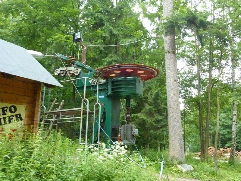

Dobrý den,
můžete mi poradit jaký je toto typ vleku? Jedná se o TLV 12 nebo něco jiného?
vlek.jpg [ 179.26 KiB | Zobrazeno 25530 krát ]
 Předmět příspěvku: Re: je to TLV 12?
PříspěvekNapsal: pon črc 23, 2012 9:07 pm
Podle spodní stanice to není TLV 12. Já bych to tipoval na částečnou domácí výrobu, protože pochybuju, že by nějaký výrobce udělal takhle nebezpečně nekrytou hřídel. Jiné fotky by nebyly?

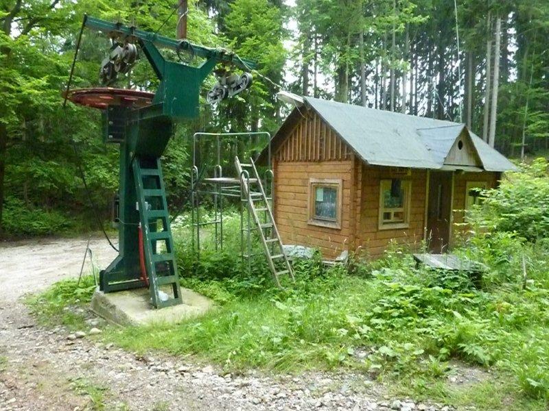

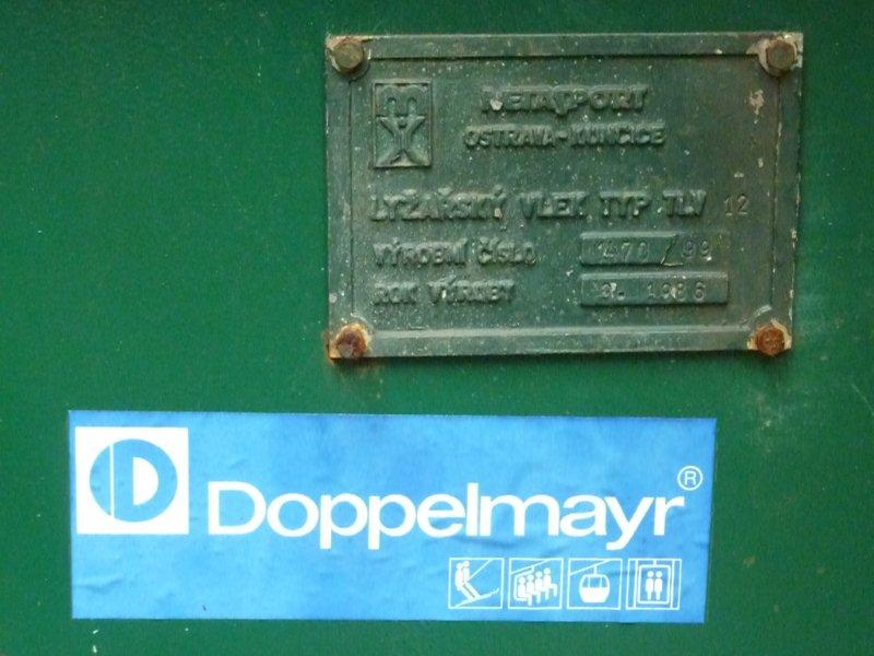

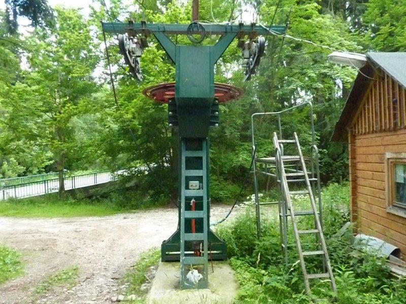

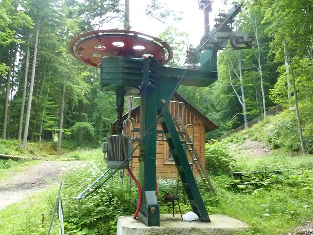

Přikládám další foto. Zajimavé je, že na vleku je výrobní štítek s označením TLV 12 a pod ním nálepka Dopplemayer. Je tam vidět i výrobní číslo 1470/99 z roku 3. 1986. Dalo by se podle něj vyhledat o jaký typ vleku skutečně jde a kde má stát?
mjvg.JPG [ 134.39 KiB | Zobrazeno 25519 krát ]
rfh.jpg [ 129.15 KiB | Zobrazeno 25519 krát ]
hdfhd.jpg [ 131.98 KiB | Zobrazeno 25519 krát ]
ege.jpg [ 66.23 KiB | Zobrazeno 25519 krát ]
PříspěvekNapsal: pon črc 23, 2012 9:52 pm
Ty kladkové baterie a některé části mně připomínaly Dopplemayr. Tak možná je spodní stanice Dopplu a zbytek je už TLV. Unašeče podle spodní stanice by odpovídaly dlouhým teleskopům TLV. Podpěry nemáš na fotce?
Jestli tomu teda rozumím, chceš vědět o jaký přesně typ jde a kde se nachází?
Dohledat nějaké informace by teoreticky mělo být možné. Otázka, jestli se k nim normálně člověk dostane.
PříspěvekNapsal: úte črc 24, 2012 10:00 am
takovouhle nálepku Doppelmayr tam mohl nalepit kdokoliv. je tam výrobní štítek TLV tak bych to neřešil. jenom je teda divný jak je odkrytá hřídel. vlek je normálně v provozu?
PříspěvekNapsal: úte črc 24, 2012 10:51 am
Z doplíku jsou tam nejspíš jen dílčí části spodní stanice. Ta hřídel je hodně divná a zajímalo b mě, co na to řekl revizní technik - pokud už tam byl. S vlladinem jsem to řešil přes maily. Vlek je v provozu. Je to taková choulostivější záležitost. :?

Vlek je v provozu asi 2 roky. Ano, revizní technik už tam byl a vše schválil. Revizi zatím k dispozici nemám. Jakmile získám, budu vás informovat. Myslíte, že takto odkrytá hřídel, která je cca 1,5 metru vysoko a na dosah lyžařů může být schválena? Vyskytuje se tohle řešení vůbec na nějakých zařízení?
PříspěvekNapsal: úte črc 24, 2012 8:58 pm
Já myslím, že vám to tu přesně nikdo neřekne, protože neznáme přesně předpisy. Ale vzhledem k tomu, že dnes musí být každá bezpečnostní prkotina na vleku (zachycení pádu lana, obsluha musí vidět na celou trasu vleku, na každé druhé podpěře vypínače atd.) tak bych se moc divil, kdyby toto prošlo. Co jsem našel na jiných vlecích, tak to bylo minimálně aspoň kryté http://www.reden-h.it/assets/images/off ... 863001.jpg

Stanice je určitě doppel, i podle lanáče. Řekl bych že ten motor si tam někdo dal nově, místo původního. S tou nebezpečností hřídele... do jisté míry to nebezpečné je, ale zase vemte v potaz to že kdo by vám lezl při spuštěném vleku do obratiště (pod lanáč) kde je ta hřídel? Vždyť by ho akorát třískaly kotvy... Ten štítek, si myslím že někdo vzal ze staré pohonovky a našrouboval to na Doplici. Jinak by bylo super kdyby jsme sehnali nějáké další fotky. Smím se zeptat na jméno skiareálu? :)
