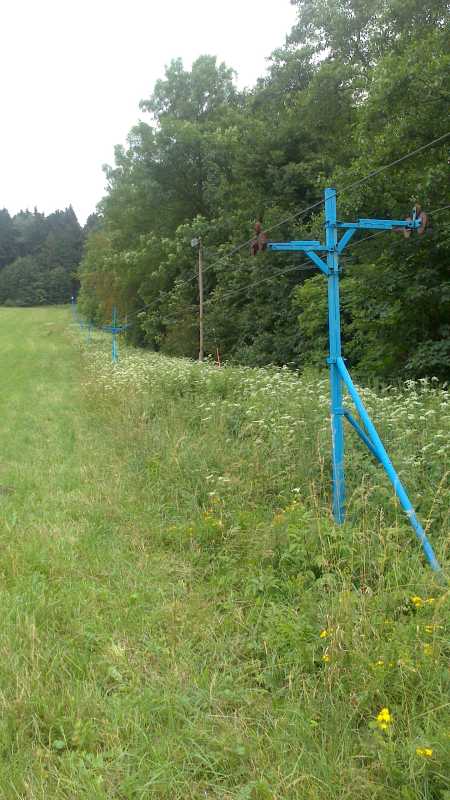

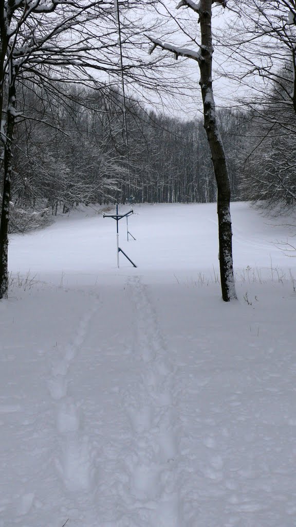

Např tento EPV na úpatí Křížového vrchu nad Jeseníkem, pár kroků od autobusového nádraží, je tam na té louce co pamatuju..cca 15 let určitě a naprsoto beze změny. Až letos jsem se k němu došel podívat, v jakém je stavu a na rozdíl od Píseckého lyž. svahu je tento naposto v kondici, svah je posekán, lano v pořádku, všechny podpěry v rámci možností v "zástupu" a dole používaně a v pořádku vyhlížející boudička, tipuji s bufáčem a prodejem lístků. Svah je osvětlen.
jesenik_01.jpg [ 63.93 KiB | Zobrazeno 56049 krát ]
jesenik_02.jpg [ 40.1 KiB | Zobrazeno 56049 krát ]

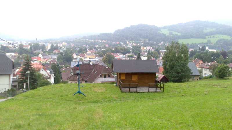

Během brouzdání po nové zimní verzi aplikace mapy.cz (doporučuju!)
jsem našel tento dvojvlek neznámého druhu. Viděli jste někdo někdy něco
takového? Nachází se to ve Slezských Beskydech, nad Jablunkovem u hotelu Na Polance.
polanka1.jpg [ 38.29 KiB | Zobrazeno 55506 krát ]
polanka2.jpg [ 52.78 KiB | Zobrazeno 55506 krát ]
 Předmět příspěvku: Re: EPV 300
PříspěvekNapsal: úte led 07, 2014 5:57 pm
Koukám že má i KPL a i stoptlačítko na každé podpěře, zajímavé! :)

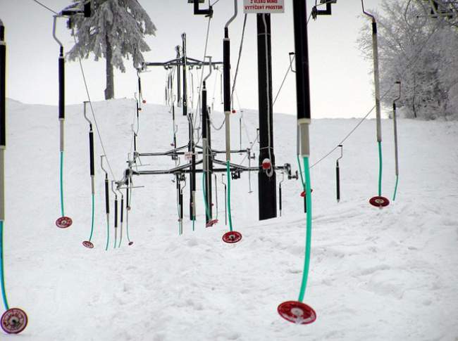

Unašeče bych tipoval na TS Mazák, podobných (vytahuje se jen ta hadice) je pár i na vleku "u nás". Vyznačují se tím, že se hned vytáhnou na maximum a jízda (hlavně přes podpěry) je docela tvrdá - trochu vidět zde. Už vyrábí novější a lepší typ - vytahuje se nahoře a má tvrdší pružinu. Vidět je třeba zde.

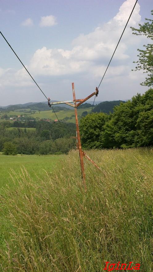

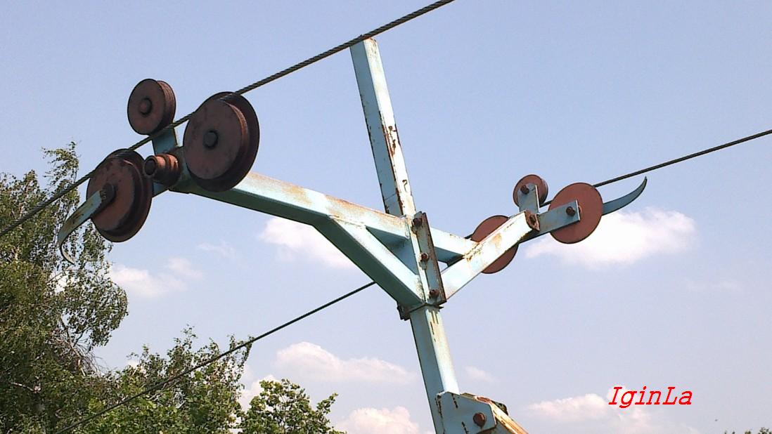

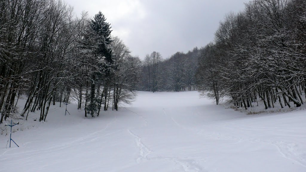

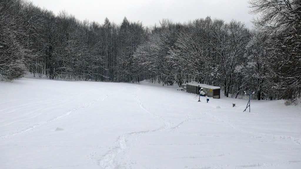

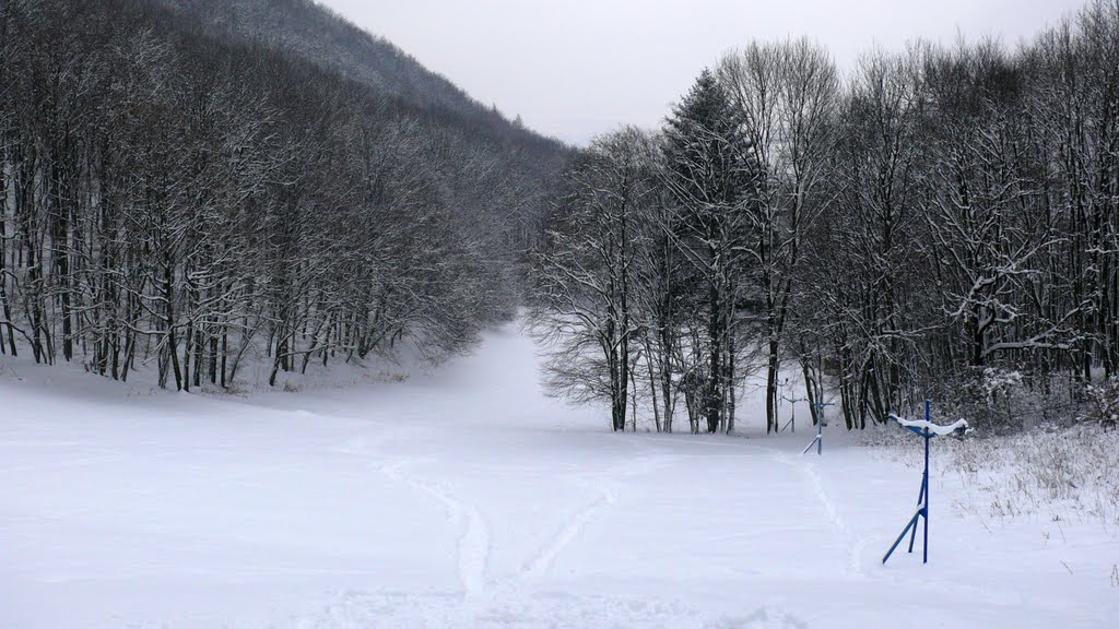

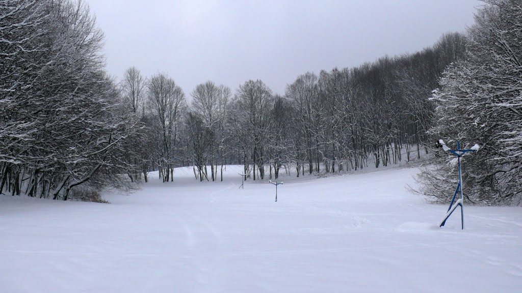

Nějaký dobrý člověk vyvěsil na panoramiu fotky příležitostně provozovaného
vleku Búclavky nad Trenčianskými Teplicemi. EPV s idyličtější trasou jsem ještě neviděl :)
buclavky1.jpg [ 107.66 KiB | Zobrazeno 53763 krát ]
buclavky2.jpg [ 115.14 KiB | Zobrazeno 53763 krát ]
buclavky3.jpg [ 126.73 KiB | Zobrazeno 53763 krát ]
buclavky4.jpg [ 108.07 KiB | Zobrazeno 53763 krát ]
buclavky5.jpg [ 110.79 KiB | Zobrazeno 53763 krát ]

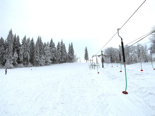

Ahoj
Tady http://filolanovedrahy.rajce.idnes.cz/EPV_300_Severak mate fotky provozovaneho EPV300 na Severaku v Jizerkach. Je to puvodni verze s hranatyma sloupama, doplnena o SPL zrejme z Tatrapomy.
