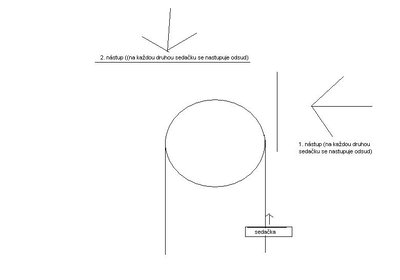

Vzdálenost by na trati dělala 20m, ve stanici cca 4m....možná by šlo, že vlastně by se na jednu lanovou dráhu nastupovalo ze dvou míst (viz. obrázek níže), 1. nástup by byl 90° a druhý by byl paralelní, prodleva mezi otevřením branky by tedy byla přijatelných 8 sekund...

PříspěvekNapsal: pát úno 04, 2011 6:40 pm
Tam je ale ten problém, že když budou nastupovat ti první 8 sec. tak k těm druhým nemá kdy přijet prázdná sedačka.
PříspěvekNapsal: pát úno 04, 2011 11:39 pm
No ale pouze každou druhou sedačku by lidi obsadili hned na prvním nástupišti, a ostatní by se obsazovali až na druhém...

PříspěvekNapsal: sob úno 05, 2011 8:27 pm
ale tam je ten nástup myslím řešen trošku jinak, než v mém návhu ne?
PříspěvekNapsal: sob úno 05, 2011 9:43 pm
tomasek.mirko píše:
jo uplně. sedačky se rozdělují do dvou směrů a jsou vedle sebe dvě nástupiště. ten tvůj návrh je trochu nereálný, protože by lidi, kteří nastoupí z boku přejížděli nástupště těm druhým co nastupují ze předu. za nástupem na sedačku hned potřebuješ díru. takzvaný "taxis" :D
PříspěvekNapsal: sob úno 05, 2011 10:19 pm
No o tom jsem přemýšlel, ale vymyslel jsem že vlastně nástupní pás od 1. nástupu by vedl až k nástupnímu pásu 2. nástupu, s tím že 1. nástupní pás by vždy dovezl lyžaře na konec pásu, zastavil se, pak se opět rozjel a tak, druhý nástupní pás by byl již normální chápeš?

Schémata dvojitých nástupů, včetně pohyblivých nákresů, jsou na http://www.remontees-mecaniques.net/fon ... /tsd_6.php .

PříspěvekNapsal: ned úno 06, 2011 10:38 am
Přesně, ten 1. nástup jsem tady popisoval, akorát ve verzi osmisedačkové a s intervalem na trati 4s a ve stanicích 5,9 resp. 4,3 sekundy..

PříspěvekNapsal: ned úno 06, 2011 10:57 am
tomasek.mirko píše:
a jak vidíš, tak se podle toho schématu dostaneš u šestisedačky na minimální interval 5,4 s, rozhodně tedy ne na 4 s. A u osmisedačky by ten minimální interval byl ještě o něco větší.

PříspěvekNapsal: ned úno 06, 2011 12:00 pm
Oni tam nepíší, kolik je minimum ;-) každopádně tam by sice byl jakoby interval sedaček relativně malej, jenže jelikož by vždy každá druhá sedačka již při průjezdu 2. nástupištěm byla plná, je tam plno času na přípravu k vyjetí na nástupní pás...

PříspěvekNapsal: ned úno 06, 2011 12:38 pm
Na zmíněných schématech je už takhle vidět, že sedačka při otáčení jen těsně míjí okrajového lyžaře, v tom bych určitý problém viděl...

PříspěvekNapsal: ned úno 06, 2011 12:44 pm
Příspěvky: 102
Nemluvě o tom, že schéma zobrazuje "dokonalé" lyžaře, ale při reálném nasazení je nutno počítat s nějakou rezervou.
Né každý je schopnej nastupovat přesně a i u 6 sedaček s přepravní kapacitou 1800 osob/h, a tudíž hromadou času na nástup, jsem viděl takový nešiky, že se musela lanovka ještě zpomalovat :roll: .
