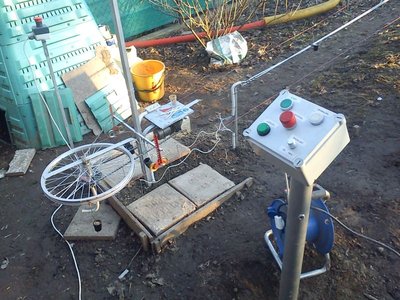

Takže po dlouhé době nahodím co se děje.
Na lanovce ja smontována konstukce. Čeká se na nasazení baterek a ostatních hlav. Dále je třeba sestavit staniční nástupiště a budovy.. Jelikož je v posledních dnech nepříznivé počasí, začíná se rýsovat rozváděč. Přikládám fotku zatím nekompletního panelu rozvaděče který je osazen jen kontrolkami. Postupem času nahodím další fotky z výtoby rozváděče. Lanovkám a modelům ZDAR!
Rozvodna.jpg [ 310.02 KiB | Zobrazeno 12417 krát ]

PříspěvekNapsal: stř srp 31, 2011 1:57 pm
Takže po dlouhé době nahrávám fotku ovládacího pultu. Je to pult PHS a bude ovládat kyadlovou, dvoulanovou LD která je ve výstavbě. Stejně tak přibydou další rozvodné skříně ;)
pult lanovka ;).jpg [ 55.38 KiB | Zobrazeno 12112 krát ]

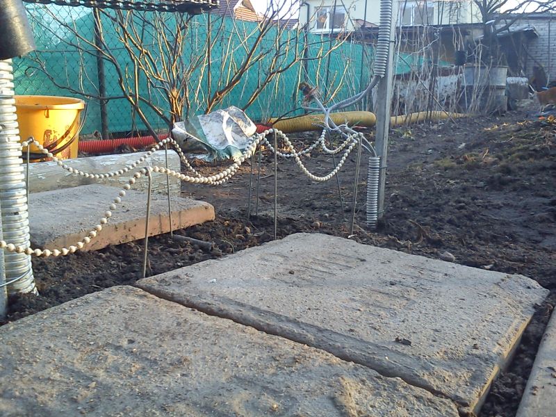

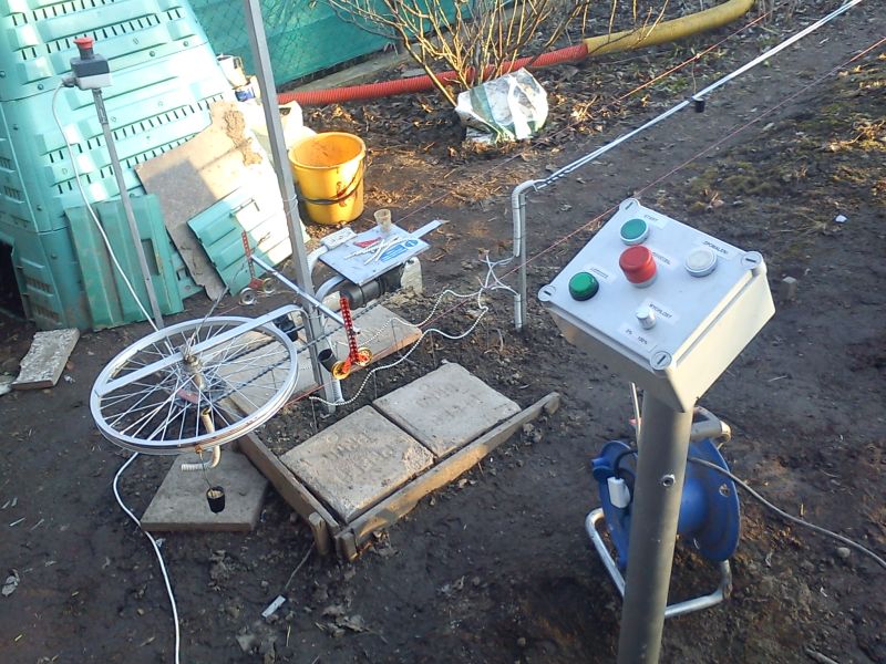

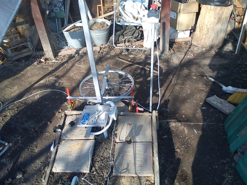

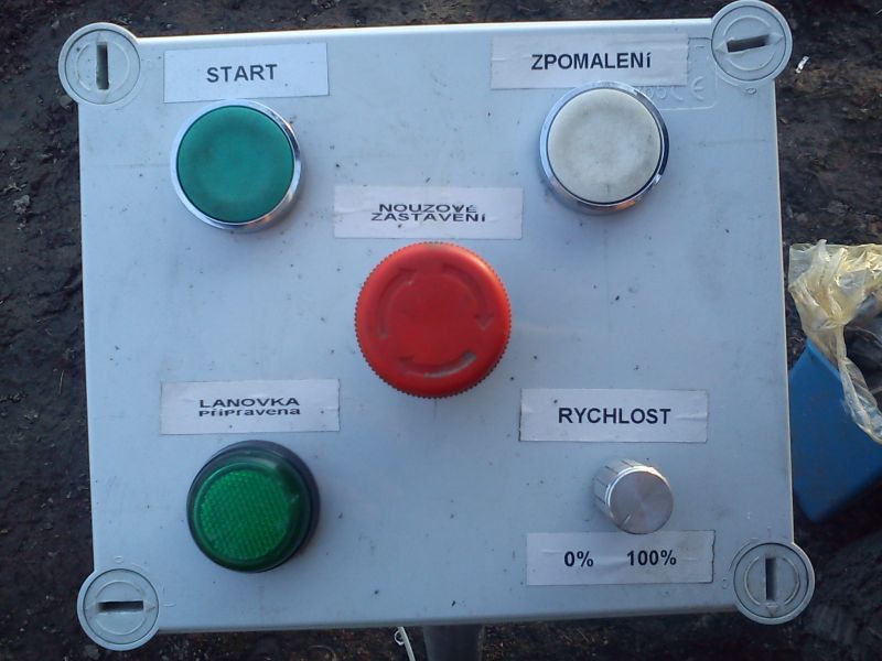

Takž dodávám pár fotek z lanovky ;)
Nástupiště.jpg [ 147.27 KiB | Zobrazeno 11432 krát ]
Pohled na PS z tratě.jpg [ 132.01 KiB | Zobrazeno 11432 krát ]
DSC00736.jpg [ 96.81 KiB | Zobrazeno 11432 krát ]
Pultík na pohonné stanici (ovládání pro strojníka).jpg [ 63.49 KiB | Zobrazeno 11432 krát ]
Stavový panel- Pád lana (na některé z podpěr spadlo lano= lanovka nouzově zastavena automaticky).jpg
Stavový panel- Pád lana (na některé z podpěr spadlo lano= lanovka nouzově zastavena automaticky).jpg [ 64.88 KiB | Zobrazeno 11432 krát ]
Pohonná stanice.jpg [ 128.32 KiB | Zobrazeno 11432 krát ]

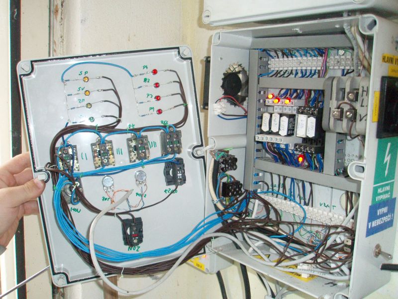

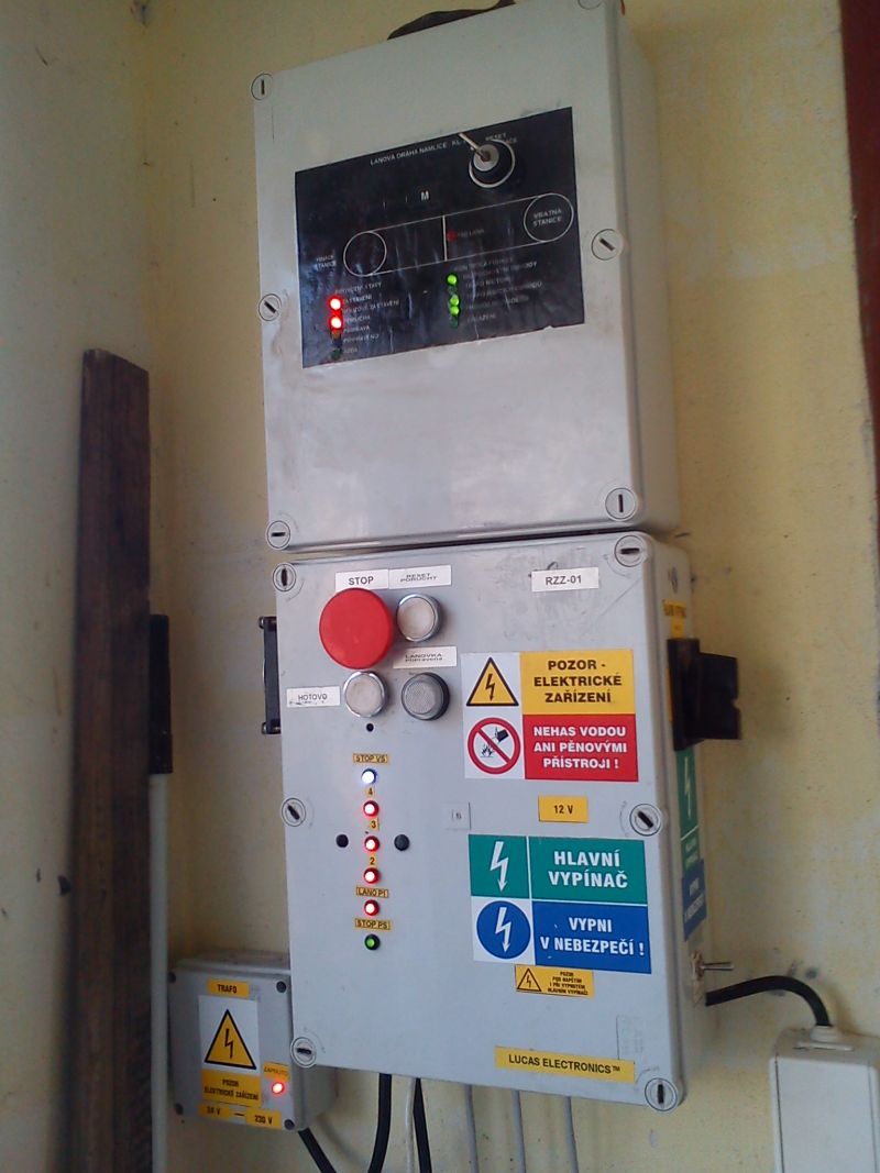

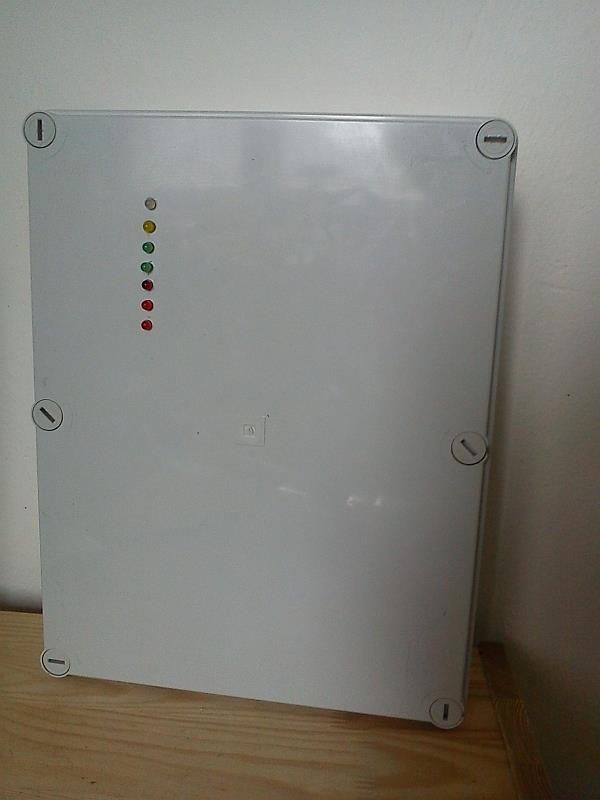

Nové fotky budou brzy, zatím ochutnávka fotky rozváděče :-)
P7171633 – kopie na forum.jpg [ 116.76 KiB | Zobrazeno 10956 krát ]
Lanovka v novinách na forum.jpg [ 103.42 KiB | Zobrazeno 10956 krát ]
