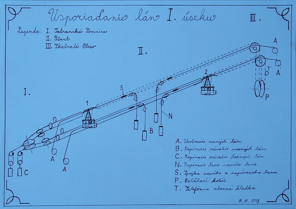

Postupom času sa konečne vraciam k môjmu nápadu teda postavaný modelu visutej lanovky z Tatranskej Lomnice na Skalnaté pleso. Lanovka bude postavená podla predlohy až na to že podla mierky by mala mať 75 metrov reálne dĺžku ale bude mať len 50 metrov preto vypustím niektoré podpery aj výškove prevýšenie nebude celkom zodpovedať reále ale čo už otec mi nedovolil rozkopať záhradu :D. Napínací systém nosných ťažných a prídržných lán bude skoro totožní z reálom. lanovka bude mať hlavný pohon - elektromotor, núdzový pohon - pomocou NPZ, NPZ - náhradný prúd. zdroj bude diesel-motor z RC autíčka 4T hlavná (bezpečnostná) brzda - kotúčová poháňacom lanáči (pôvodne bola pásová ale pre model je to nevyhovujúca :) ) a nakoniec prevádzková brzda bude čelusťová na poháňacom hriadeli hlavného motora. Elektro rozvody a zabezpečenie bude ine ale len s toho dôvodu že pre model budem potrebovať aj ovládanie pri páde lána s podperi alebo niektorej z pohánacej alebo vrátnej časti ďalej ovládanie rýchlosti a automatický chod a plno doplnkových "hračiek" na vylepšenie :) v najbližšej dobe nahodím aj fotky stavby :) :lol:
Poznámka: Náčrt je môjho kamaráta a znázornuje jednoduchý princip kyvadlovej drahy na Skalnaté Pleso a všetky závažia tažných a nosných lán.

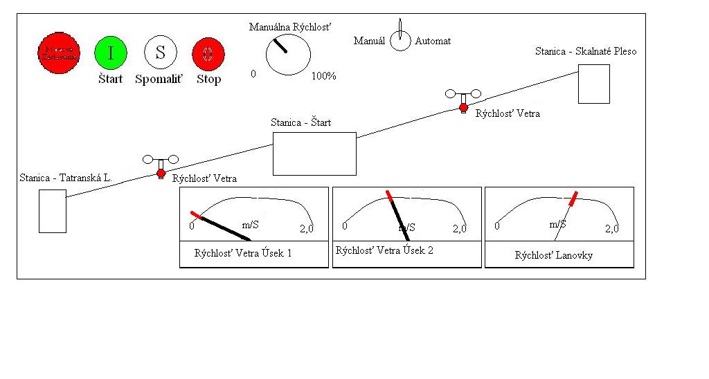

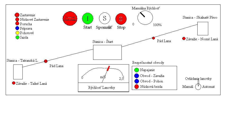

Navrhol som rozvádzač a planujem aj další ovládač kedže V oblasti kde bude lanovka silno fúka a lanovka by mohla vypadnúť z vodiaceho lana pri vyšej rýchlosti preto som navrhol obvod ktorý zabezpečuje pokiaľ vietor presiahne určotu rýchlosť automaticky lanovku spomalý a pokial bude velmy silný mal bi reagovať tak že lanovku potiahne do najbližšej stanice no to ešte domýšlam ako to urobim ale potrebujem to pokial bude auto ovladanie :D rozvádzač som sa inšpiroval - lukulus :)

Ako som spomínal lanovka je vo veľmi veternom prostredí takže bude meranie rýchlosti a podla toho sa tiež bude odvíjať aj rýchlosť lanovky aby nevypadla z nosného lana. Ovládač a rozvádzač som tiež musel podla toho prispôsobiť.
