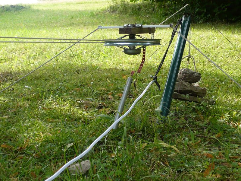

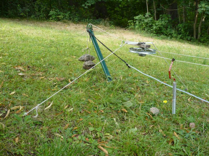

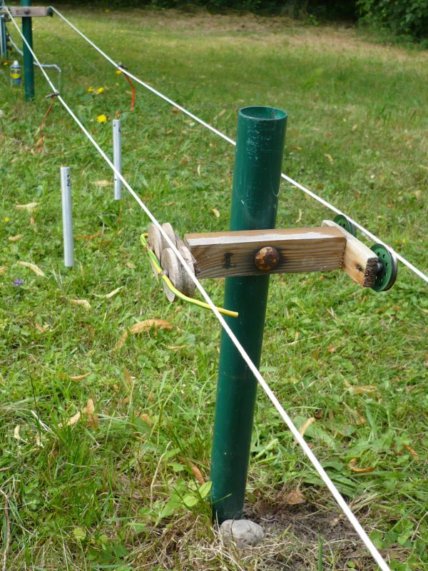

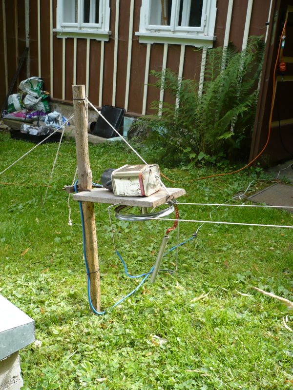

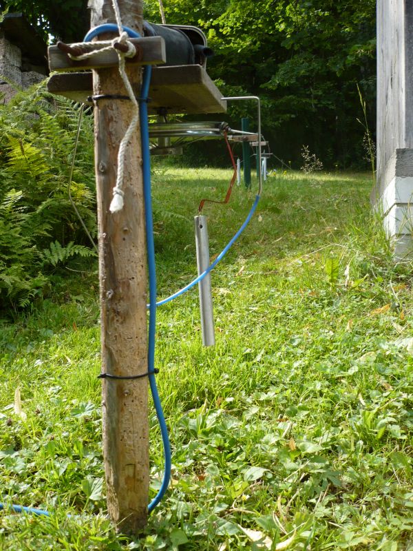

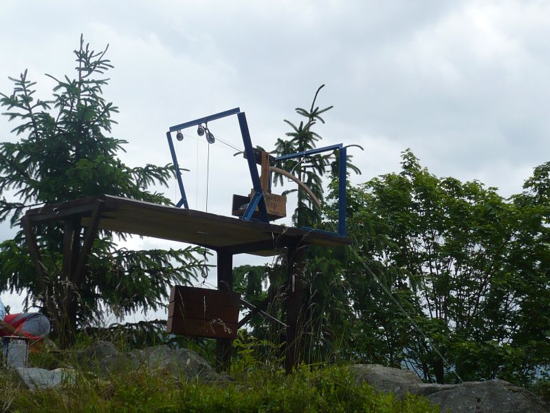

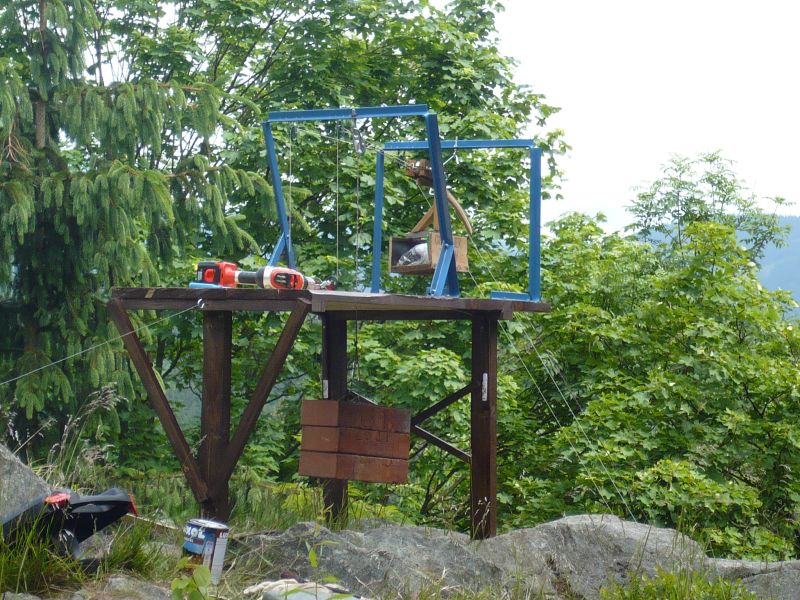

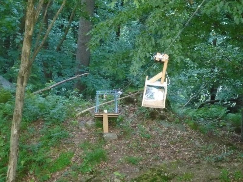

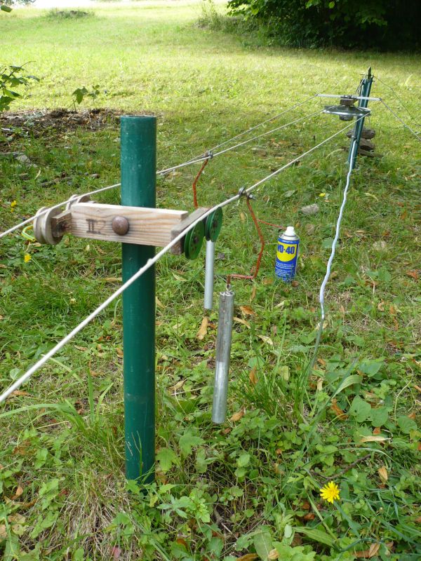

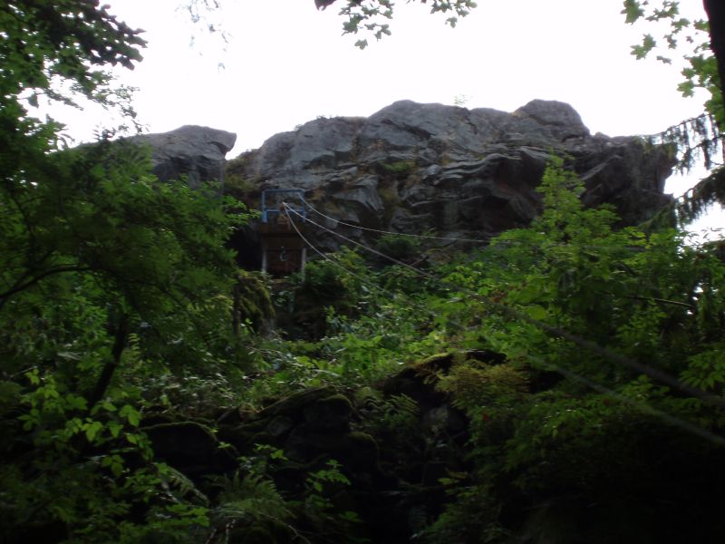

Tak tedy zakládám. Nevím jak budou fotky přibývat-do stavby dalšího díla se nehrnu, spíš doufám, že lanovka bude vylepšována a najde i použití a díky své mobilnosti udělá i nějakou službu a radost. Z jara míváme v obci akci "Pohádkový les" tak by se mohla hodit u nějaké soutěže-za správnou odpověď by dětem "Krakonoš" poslal lízátko, tatínkům pívo, plechovku to uveze, výhodu vidím v obstojné délce :wink: Kdybyste měli nějaký nápad, sem s ním. S vlekem je to horší, protože ten se jenom točí a taky potřebuje stabilních =12V. Takže buď autobaterie, nebo ~230V, napájím to zdrojem z PC. Vkládám tedy další fotky, možno distribuovat. Kdo by chtěl, dodám v ZIP.u. S Videama nevím co, MOVy jsou veliké a nejsou skoro ničím přehrát :?

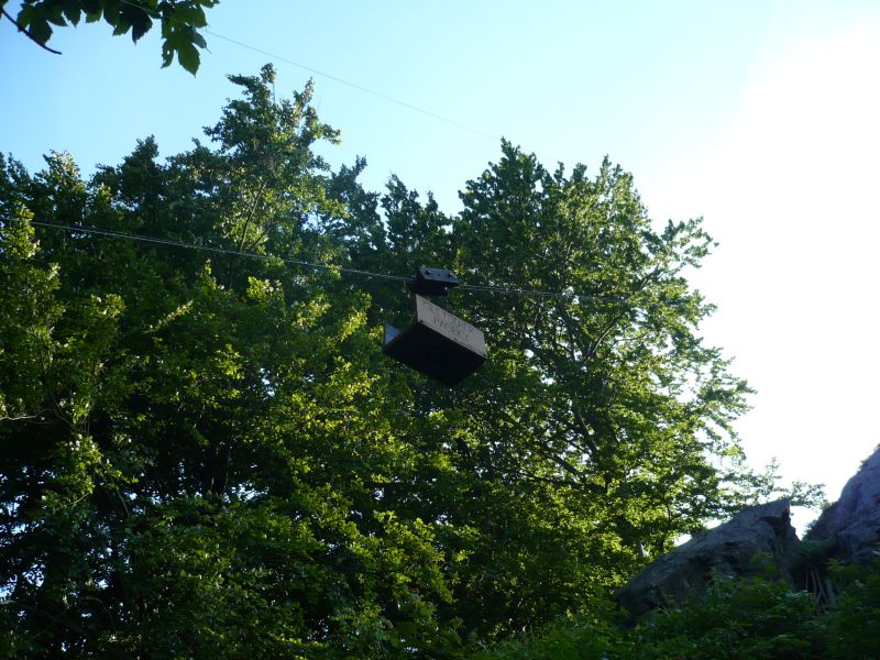

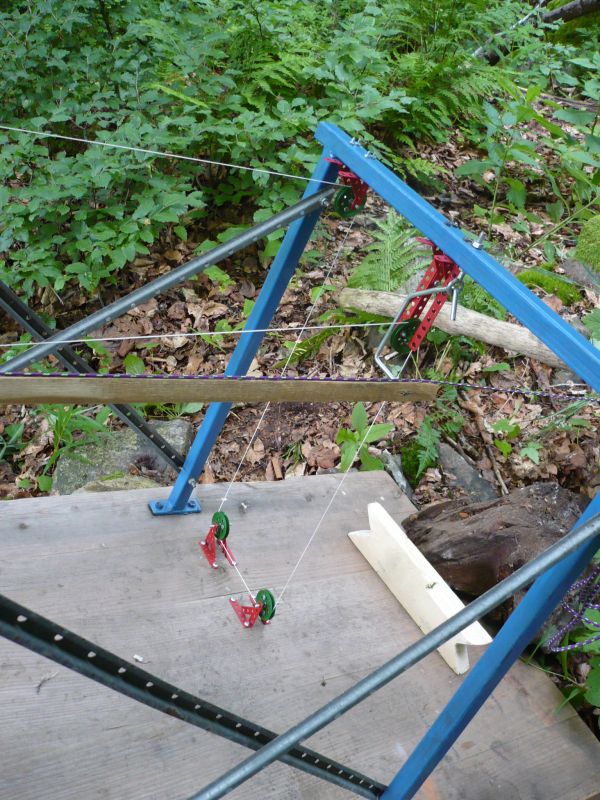

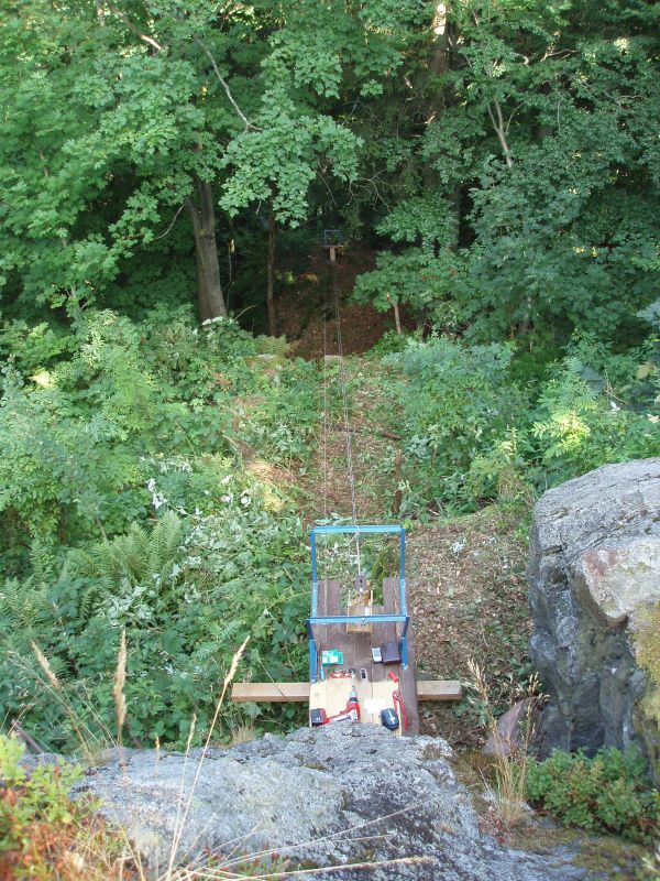

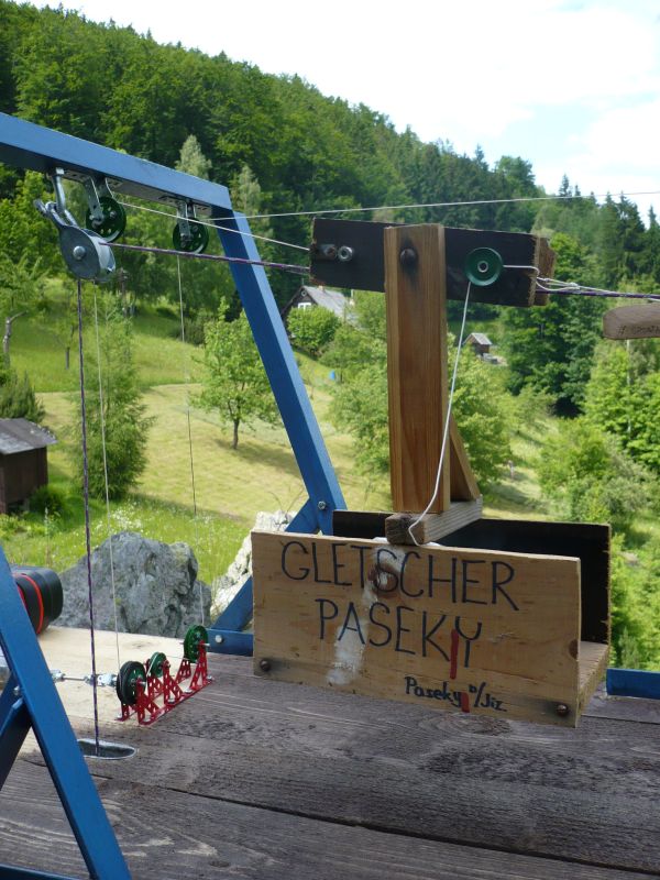

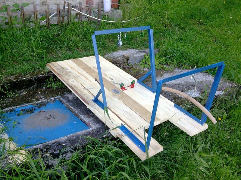

Pro vlek jsem použi Tratrapomácké označení P (přenosný), kabinovka bude dle značení páteřního serveru KL-500 (nosnost 500g) 8) A teď ještě pár fotek :arrow:

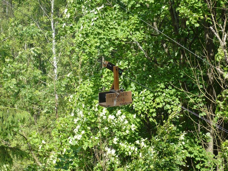

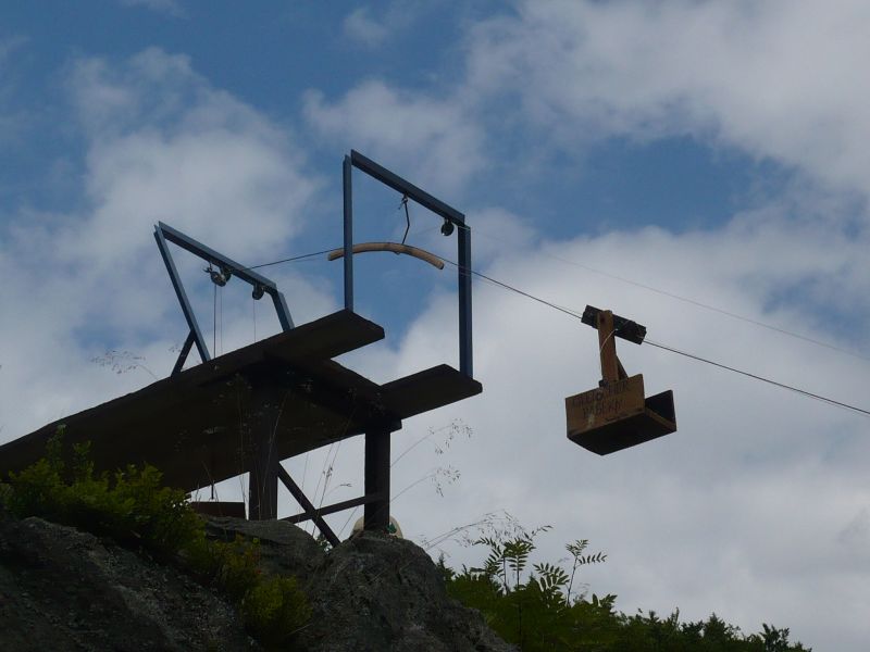

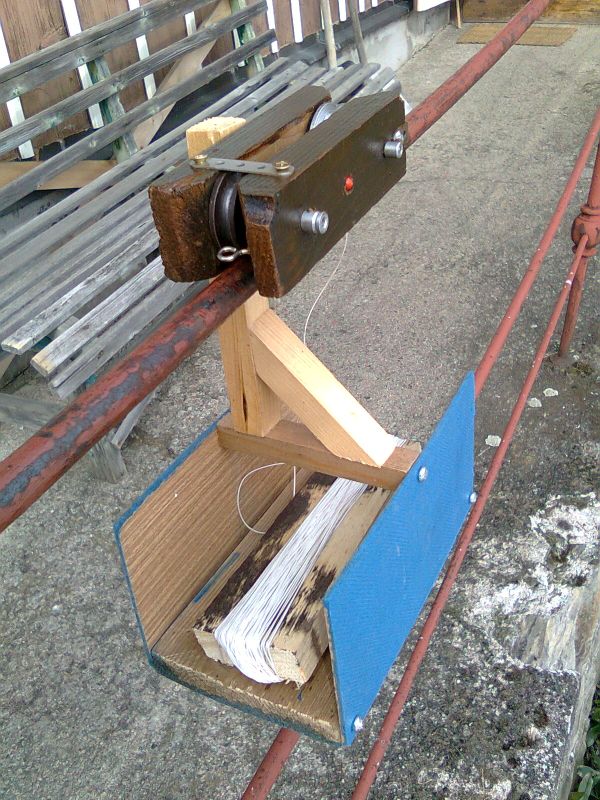

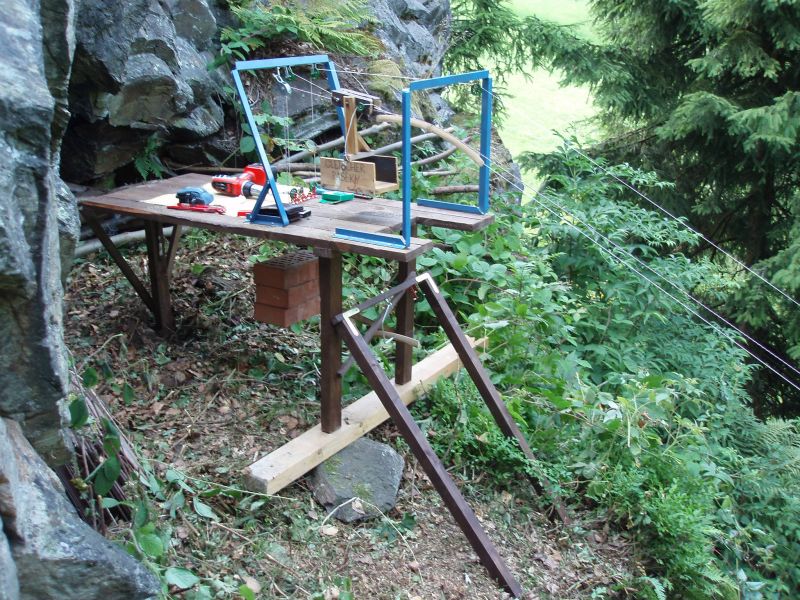

Přes zimu jsem konstrukční části schoval do kotce a kabinku si dal na poličku do pokoje s tím, že by po těch 10ti letech možná zasloužila nějakou revitalizaci, dám si jí na oči a snad mě v průběhu zimy něco napadne. I napadlo a tady jsou plody :arrow: nový závěs, natření a zpevnění baterie, repas otočného čepu (není vidět), nové bočnice, modrý nátěr bočnic i spodku. Na modré bočnice bych rád bílou barvou vyvedl nápis "Lanová dráha Paseky n. Jiz.", pravděpodobně to stříknu přes šablonu, ale musím zajet pro sprej. Jinak jsem při podzimním úklidu natřel i dřevěné čáasti dolní stanice luxolem (palisandr+ořech, stejně jako horní), takže dílo má nyní jednotné barevné hnědomodré schéma, do hor myslím velmi schůdná kombinace :wink:

Poprvé jsem přispěl do vlákna o blbnutí s lanovkama, takže historii připomenu udtamtud: Visutá kabinovka se mi nejprve proháněla jen na nataženém provaze mezi stromy. Pak přišla úprava závěsu na jednostranný pro možnost jízdy přes podpěry, pak sbastlení horní stanice ze shnilého schodu. O pár let později již povedenější montáž dolní stanice. Vše poháněno jen taháním za tažný provázek-zde byl po léta největším kamenem úrazu pohon vyžadující plynulou regulaci, obousměrný chod a přívod elektrické energie do lokality hodné provozu této vistuté dráhy pod širým nebem. Až letos na jaře se realizace dočkal funkční a bezporuchový provoz lanovky 36 metrů dlouhé, poháněné akuvrtačkou-340 ot/min, rychlost ~0,75 m/s, napínání je prováděno závažím (15 kg) v horní stanici.
Začal jsem na základce a dělal, jsem podle času, chuti, nápadu, zručnosti. S různými úpravami a vylepšeními na tom pracuji cca 8 let a z lanovky se stal již víceméně hotový kompaktní celek. Vylepšení se meze nekladou, např. přidělávání detailů, osvětlení, zabezpečovací zažízení, pak třeba ten pohon, abych nemusel akuvrtačku držet v ruce (spínač)...ale není spěch 8)

Je poznat, když jezdím prázdný. Vybije se dřív, když jezdím naložený. Na jeden akumulátor (střídám 2) vydržím jezdit bez přestávek nahorů a dolů něco kolem půlhodinky. Ale to musím fakt švihat jednu jízdu za druhou. To jsem zkoušel při zátěžových jízdách, ale většinou strnule sedět obkročno na tom prkně nevydržím, takže se v pauzičkách protahuji. Když mám k dispozici oba akumulátory, tak to stačí na zhruba 2-2,5 hodiny srandy. Většinou je to tak, že odpoledne si jdu na hodinku zajezdit a vybiju jeden. Dostačující. Pokud bych šel do celodenního provozu, jezdil bych řekněme v 5` intervalu a střídal akumulátory v nabíječce, aby se stíhaly dobíjet. A pak mám ještě jeden technický problém :arrow: převod v akuvrtačce je pravděpodobně samosvorný a umí jen pohánět, nikoli brzdit, takže jakmile se začne lanáč otáčet rychleji, než sklíčidlo, začnou se ve stroji "počítat zuby" a když je to naložený, převody se hryznou. Takže musím při jízdě dolů přibržďovat sklíčidlo, aby byly převody stále v tahu :?
