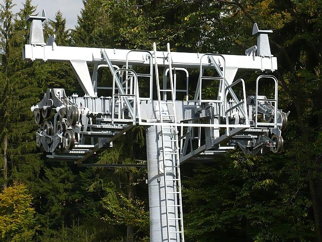

 Předmět příspěvku: Kde se stala chyba?
PříspěvekNapsal: sob říj 03, 2009 7:32 pm
Co je zde špatně? :lol:
P1020560.JPG [ 107.58 KiB | Zobrazeno 7466 krát ]
 Předmět příspěvku: Re: Kde se stala chyba?
PříspěvekNapsal: sob říj 03, 2009 7:44 pm
Snad nééé na Kohůtce ?
PříspěvekNapsal: sob říj 03, 2009 8:16 pm
ano je to samozřejmě Kohútka
PříspěvekNapsal: ned říj 04, 2009 9:38 am
no to je jasné pokud se jedná o nosnotlačnou podpěru
PříspěvekNapsal: ned říj 04, 2009 9:49 am
Kdepak, pružina tam nechybí, pouze z toho úhlu není vidět. Vidět je např. zde http://www.lanove-drahy.cz/fotogalerie/ ... tkav87.jpg
Špatně je tam něco jiného :wink:
PříspěvekNapsal: ned říj 04, 2009 11:39 am
Ty dva nástavce co směřují nahoru,mají směřovat směřovat dolu.. :D To je na záchyt vystřelenýho lana z kladek? :?: :D
PříspěvekNapsal: ned říj 04, 2009 12:18 pm
přesně tak, jsou to (resp. mají být, takhle zachytí leda tak více slunečních paprsků :D) zachycovače lana.
PříspěvekNapsal: ned říj 04, 2009 12:42 pm
To si asi montovali na Kohůtce že?? :D
PříspěvekNapsal: ned říj 04, 2009 1:05 pm
Jo, montovalo se to přímo na Kohútce. Ale není zas takový problém to přehodit.
PříspěvekNapsal: ned říj 04, 2009 3:06 pm
No aby to zůstalo jen u této chybičky :D
