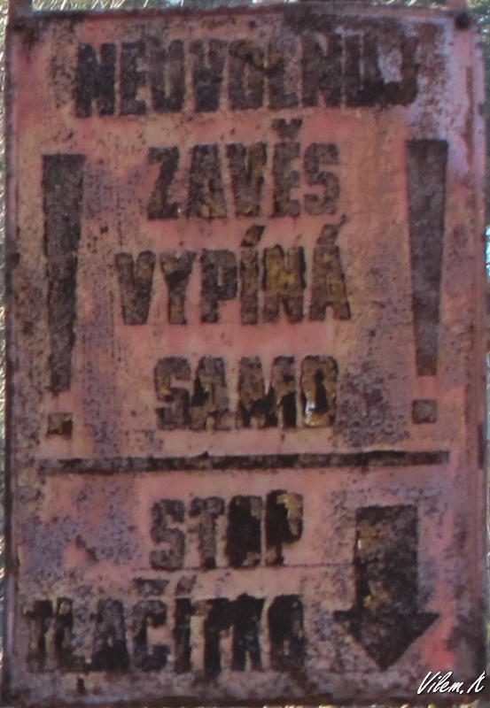

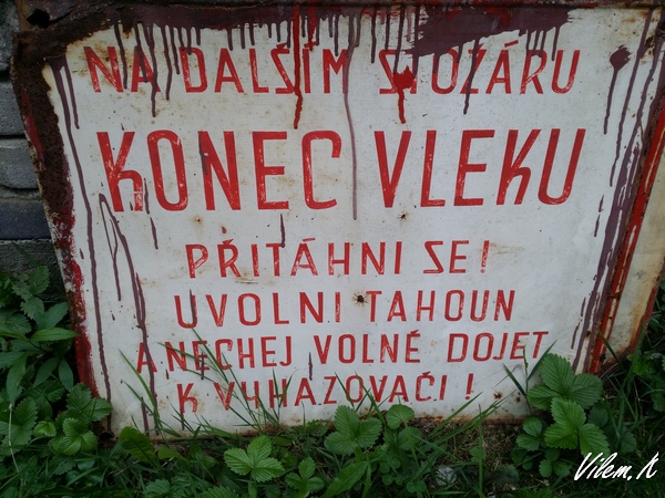

Dávám zde netypickou hádanku. Jedná se o 2 cedule ze dvou zvratkových vleků - první je z Královce, druhá z Jeleňovské. Otázka zní: Proč na první ceduli doporučují nechat dojet uvolněný závěs k vyhazovači a na druhé doporučí přesný opak, tedy zůstat v plném závěsu?
Pro nápovědu slouží téma "Staré kotvové vleky (kotvičky, zvratky)", kde lze jednak najít vyhazovače těchto vleků a možná jsem tak i vysvětloval proč.
Odpovědi přes PM, dotazy klidně zde.
Poznámka: Královec
20180814_181153.jpg [ 191.04 KiB | Zobrazeno 5534 krát ]
Poznámka: Jeleňovská

Uplně jsem na to zapomněl :-). V podstatě jsi to popsal správně.
Odpověd je jednoduchá - pokud byl vyhazovač na tažné větvi (typicky pokud byl pohon nahoře) musel se závěs uvolnit - jinak závěs projel nebo u pevných vyhazovačů před ním "drncal" na místě a lomcoval s celou podpěrou.
Pokud byl vyhazovač za lanáčem na vratné větvi a lyžař závěs neuvolnil v tahu, tak po přejetí lanáče se sám uvolnil z tahu a vyhazovač měl "lehkou práci".
Vyhazovač na vratné byl mnohem spolehlivější. Proto některé vleky s pohonem nahoře měly zajímavou fintu - před vjetím do strojovny bylo lano na prvním lanáči otočeno zpět o 180°, tam byl vyhazovač a za vyhazovačem byl druhý lanáč, který lano otočil znova o 180° a tím ho vrátil do původního směru.
