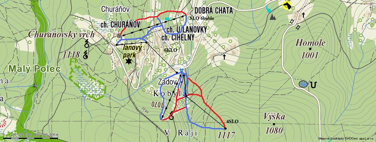

Dovolil bych si ukázat můj nápad na modernizaci areálu Zadov-Churáňov, lanovka na churáňov je nevyhovující a sjezdovka taktéž, potřebuje rozšíření ! Taktéž jsem zavedl propojení s kobylou, kde si nejsem jist zda by to šlo i sjezdovkou zajímají mě vaše názory :-) i na novou lanovku sedačkovou s mezistanicí.
zadov.jpg [ 138.47 KiB | Zobrazeno 6550 krát ]

Myslím že by to šlo velice mírnou sjezdovkou v údolí toho potoka a okolo těch domků vpravo zároveň vést vlek. Ta "rovinková" kabinka se mi zdá dost nereálná :)

To jsem udělal záměrně, kvůli nahrazení vleku na zadově, Tak by ta kabina vedla místo něj, akorát by měla mezistanici, kvůli sjezdovce a tudíš to zakřivení. Nevim ten přejezd by byl dost problenatickej tam vyřešit :-) chtělo by to ortomapu :-D.

:D ta spojovací 6-kabinka k dolní stanice toho malého vleku ?A nebo ta kabinka na Kobyle s mezistanicí...To by byly vyhozený peníze.Já bych neprodával to nahrazený H čtyřsedačkou a místo té 6-ti kabinky na Kobyle bych postavil tak akorát tu pomu, ke které bych dokoupil další potřebné podpěry...Myslím že Zadov není zrovna na nějakou modernizaci či rozšiřování střediska vhodný...

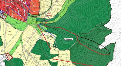

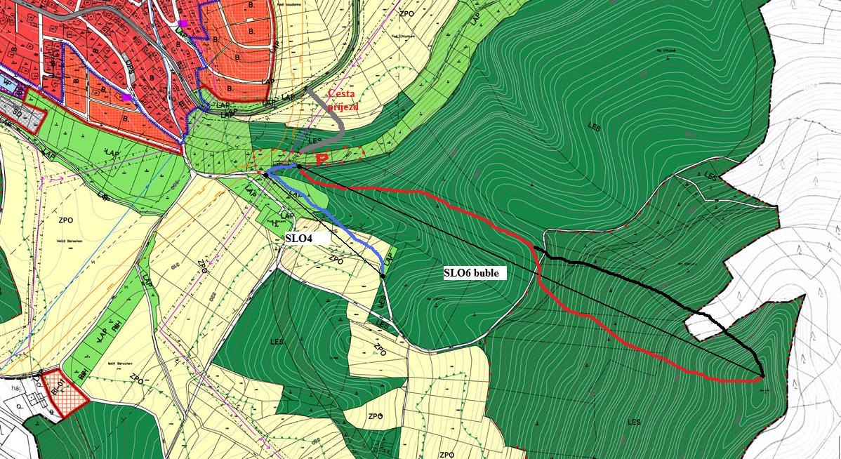

Vzhledem k tomu, že jsem strašnej fanoušek něčeho novýho, tak vám podrobněji ukazuju moji představu o SKI Čerčany ve Středních Čechách. Dostupnost vynikající autem D1, vlak každých 30min.
Areál v číslech délka SLO6 Bubble 1070m nadmořská výška cca 310-530m.
délka SLO4 310m nadmořská výška cca 310-350m.
! žádný CHKO apod. ,jenom lesy čr a soukromníci !
Zdroj mapy bez té mé malůvky :-D www.cercany.cz
erčany.jpg [ 242.93 KiB | Zobrazeno 6471 krát ]

ty Čerčany je moc dobrý nápad ale myslím si že je moc megalomanské dělat 1000m dlouhou šestisedačku a ještě s bublinamy když je to 530m vysoko. tam by bohatě stačila fixní čtyřka a kratší vlek.

No máš asi pravdu to jsem přehnal tak buť jen čtyčku nebo šestisedačku :-). Máš pravdu, že tam dole by asi stačila jenom kotva dík za názor :-) :wink:

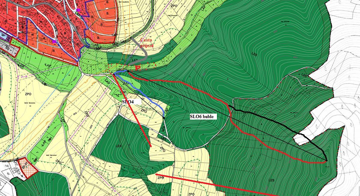

No mas to hezke, ale jak pise clovek pode mnou, na co 6 sedacku? Za dalsi, cerna by nebyla cerna, ale pohodova cervena, mrkni na sklon:-) v nejprudsim miste mas 1 m prevyseni na 3,5 m delky (Velky buben na Svatem Petru ma na 1m 1,8 m delky, na Dolni morave nahore je to tusim 1m ku 2m) Navic tak dlouhy traverz ve spodni casti, nevim jestli je to to prave orechove, me jakozto lyzare co si jede uzit cervenou sjezdovku by to odradilo po chvili. Kdyz uz chces mit rodinny areal posun horni stanici SLO-4 (na tuto vzdalenost by se hodila fixni ctvrka jak je podotknuto) vice na zapad na vrchol hrebe, dostanes krasny svah pro rodiny s detmi. Pokud nechces zanevrit ani na vyznavace carvingu a krasnych cervenych tak zpristupni jizni cast daneho kopce. situace by vypadala jak prikladam na mape. Neber to jako znehodnoceni tveho napadu. Je to fain napad, akorat trosku vice si pohrej se svoji myslenkou:-) NAvic poloha je super, jak dopravni obsluznost tak i blizkost k Praze, takze super napad:-)
Poznámka: nova situace
erčany.jpg [ 240.44 KiB | Zobrazeno 6450 krát ]

No to je naprosto v pohodě díky za názor, tak stačila by tam teda 4 sed. no :-) a ''černou'' bych teda vynechal !!! Škoda že nevlastnim pár milionů :-D moc by se mi to líbilo ten kopec znám dokonale !
A jediná věc je že sjezdovka směřuje západním směrem, ale je to zase v lese takže by to nebyl takovej problém, každopádně by to chtělo výkonný zasněžování (příklad chotouň u Prahy). Jinak by se hodila definitivní malůvka s naším nápadem, ale nevlastním nějaký prográmek, ale mapu bych našel :-). Každopádně díky za přínosné informace :wink:

Reagoval jsem, protoze ta hora uz je tu snad nekolikrat a porad to same. Ja se na to mrknu a mozna bych ti i mohl rict co to bude stat:-) Myslim si ze v Cesku kdyz uz smeruje zapadnim smerem neni to zase tkaovy problem jak treba v Dolomitech kde to slunce fakt prazi. Tady je problem vysoka teplota a dest....
