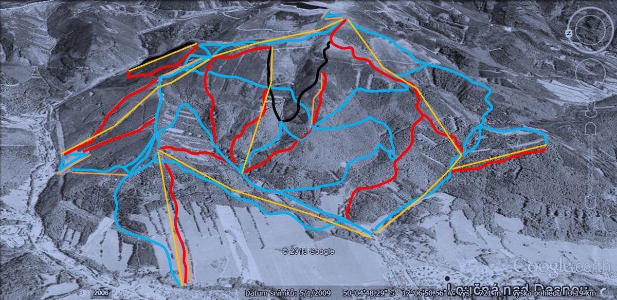

Tak sem taky přispěju s mým výtvorem. Upozorňuji, že se jedná o cca rok starý nápad. A je mi samozřejmě jasný, že je nerealizovatelný :lol: , ale každej máme svý sny.
U každé lanovky najdete v detailu parametry.
Archiv obsahuje soubor .kmz, který jde otevřít v Google Earth.
Kouty.zip [46.42 KiB]

OFF píše:
Jedním slovem nádhera...

Vypadá to dost dobře ;)

Tak tohle je opravdu něco. Není to ani megalomanské, ani malé. Na krátkých svazích SLF, na delších SLO v rozumné kapacitě atd. - tak to má být. PS: Jen mi chybí sjezdovky na severovýchod od horní stanice současné šestky, je tam sjezd 1km/50% sklon :)

No není to dodělané, takže asi tak. Rozšiřovat je určitě kam. Měl jsem vymyšlen třeba protější kopec od dnešní SLO6, byla by tam krásná červená sjezdovka víc než kilometr dlouhá.
Jinak díky za pochvalu :) .

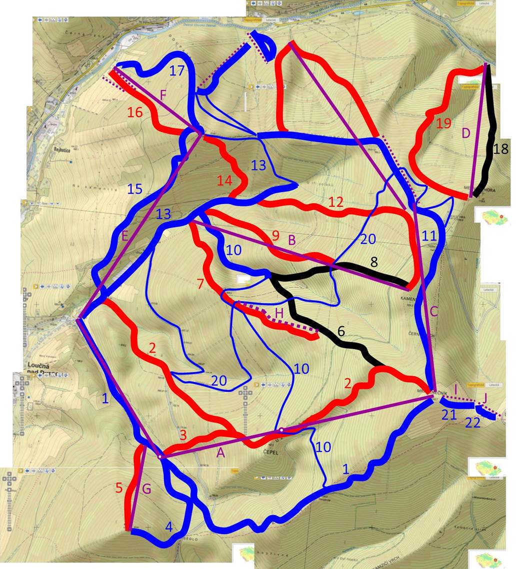

Trocha surrealismu nemůže škodit.
mravenecnik schema.jpg [ 194.43 KiB | Zobrazeno 17702 krát ]

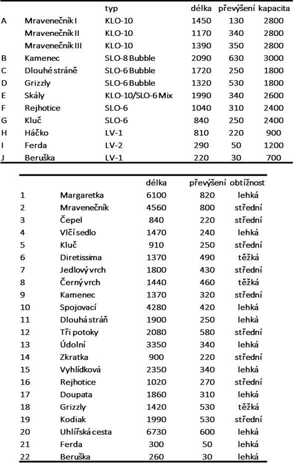

mravenecnik tabulka.jpg [ 73.99 KiB | Zobrazeno 17702 krát ]
