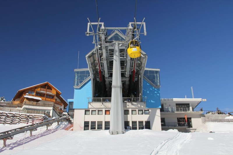

To schodiště je strašlivý, připomíná mi to ty velký švýcarský dobytčáky kolem Nendazu, ke kterejm se taky zdolávaj desítky schodů. Něco jako na obrázku vlevo, šikmý výtah, to by se tam nepropletlo? Nevybavuju si moc tu zástavbu.
01.jpg [ 83.2 KiB | Zobrazeno 11681 krát ]

Asi vlezlo, ale stálo by to víc, protože visutá LD má být použitá :wink:
