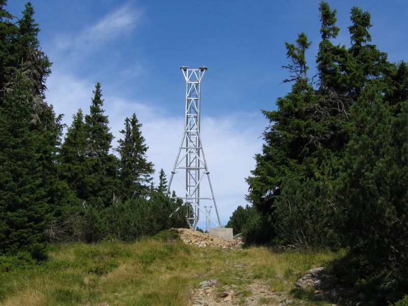

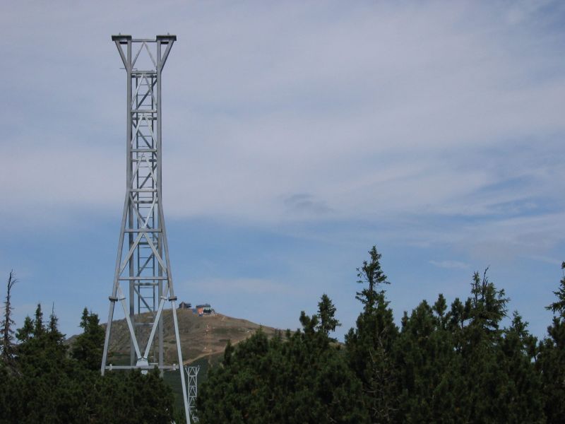

Fotky z 18. srpna, Horský dům z Pece je má na svých FB stránkách
sn1.jpg [ 93.08 KiB | Zobrazeno 9478 krát ]
sn2.jpg [ 45.93 KiB | Zobrazeno 9478 krát ]

Ty sloupy jsou tedy jak už tu je psáno "hodně zajímavé" :shock: .

No původně měli vypadat uplně jinak,ale nakonec to dopadlo takhle

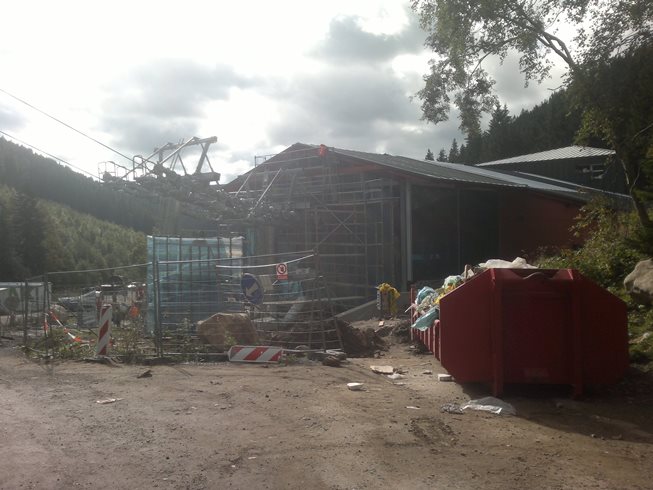

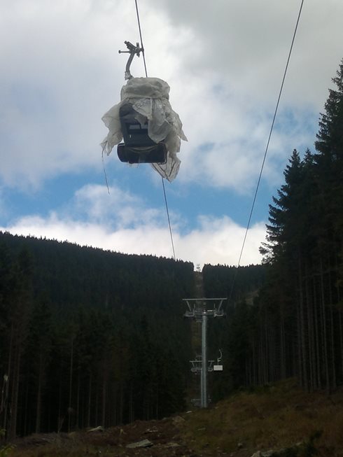

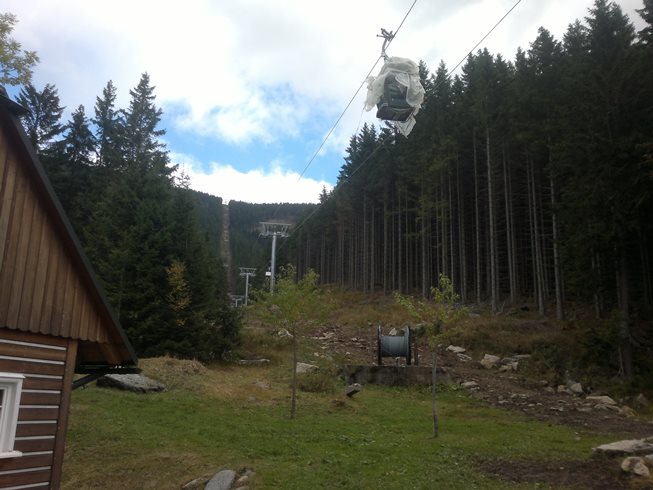

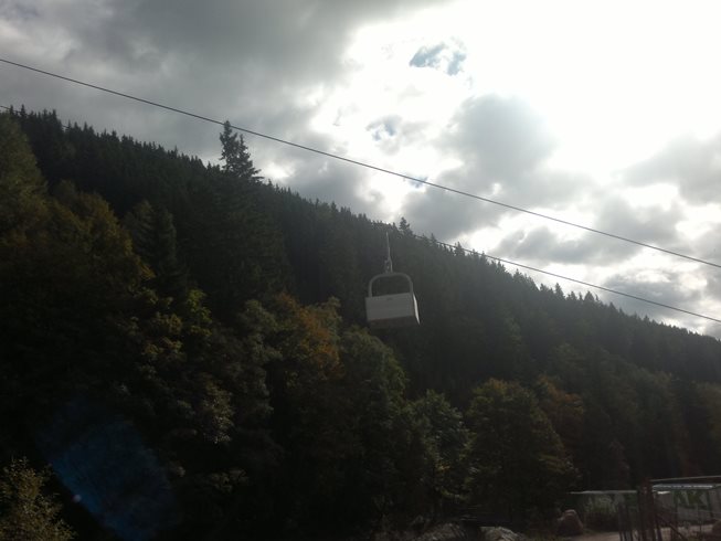

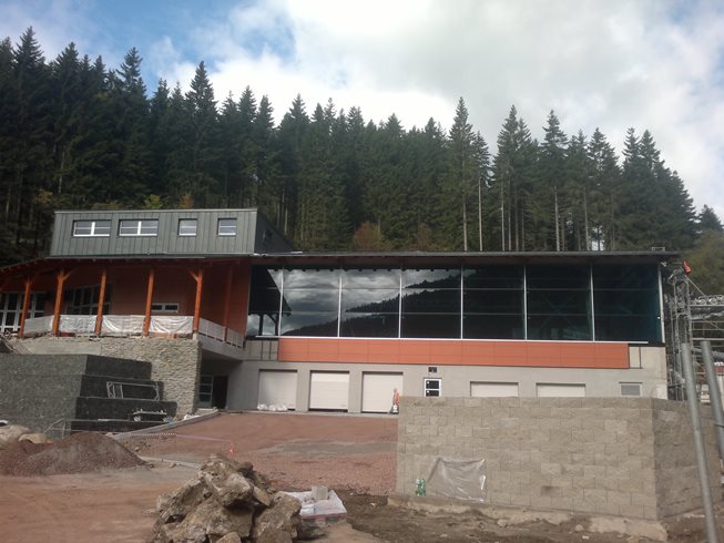

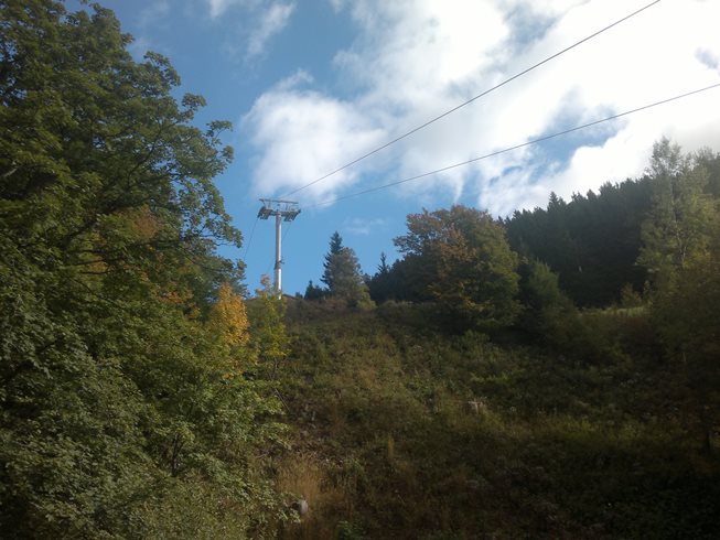

Včera jsem se stavil v Peci pod Sněžkou, a tak jsem pořídil pár fotek ze stavby nové lanovky.
Poznámka: Dolní stanice
2013-09-28-023.jpg [ 70.87 KiB | Zobrazeno 9240 krát ]

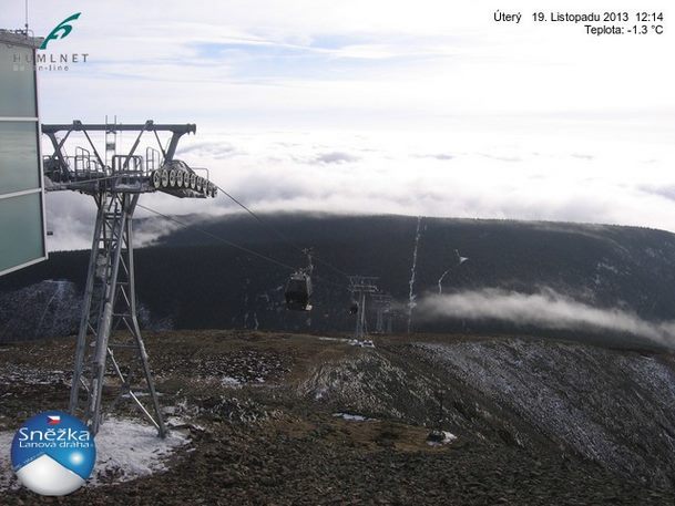

Obrázek z webky na Sněžce
Je možné stejně jako dřív provozovat jen spodní dráhu v případě špatné meteo situace, nebo z toho udělali jednu dráhu? Z fotek v galerii mě to tak připadá. Co znám lomené dráhy z Apl, mívají možnost obratu v mezistanici. Byl by nerozum to tak stavět tady, kde to v jednom kuse kvůli větru stojí.

Ano je možné provozovat pouze spodní úsek v případě špatných povětrnostních podmínek na 2 úseku případně poruchy atd.

Může být v provozu samostatně pouze 1. úsek na Růžovou horu a v omezeném kyvadlovém režimu (2 a 2 skupiny kabin na každé větvi, dolní stanice druhého úseku na Růžové hoře není vybavena staničním obloukem) může být v provozu pro zásobování atd. samostatně i 2. úsek.

Díky, právě ten oblouk mě na fotkách chyběl a ten druhý (prvního úseku) nebyl zabraný nebo mi to na nějaké uniklo.
