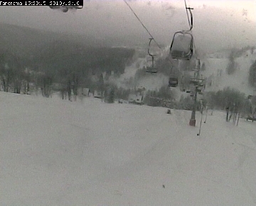

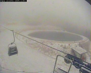

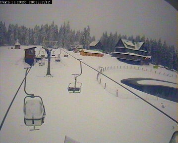

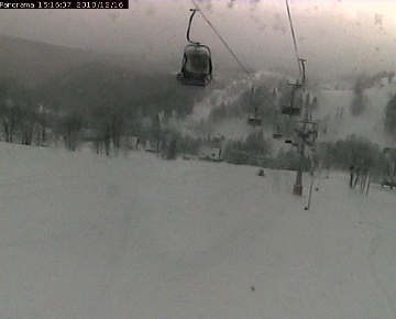

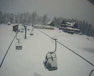

Tak, a bubliny jsou opět na laně! :D
http://www.paprsek.net/index.php?page=web_kamera2
paprsek1.jpg [ 64.6 KiB | Zobrazeno 30912 krát ]
paprsek2.jpg [ 67.32 KiB | Zobrazeno 30912 krát ]
paprsek3.jpg [ 43.37 KiB | Zobrazeno 30912 krát ]
paprsek4.jpg [ 40.68 KiB | Zobrazeno 30912 krát ]
