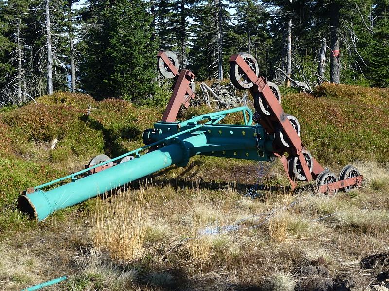

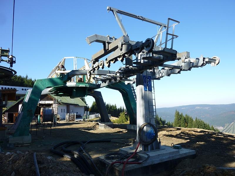

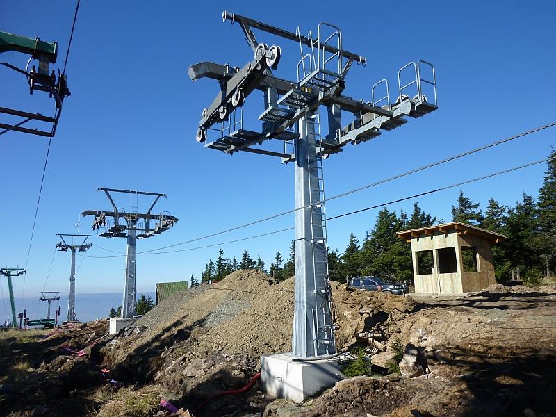

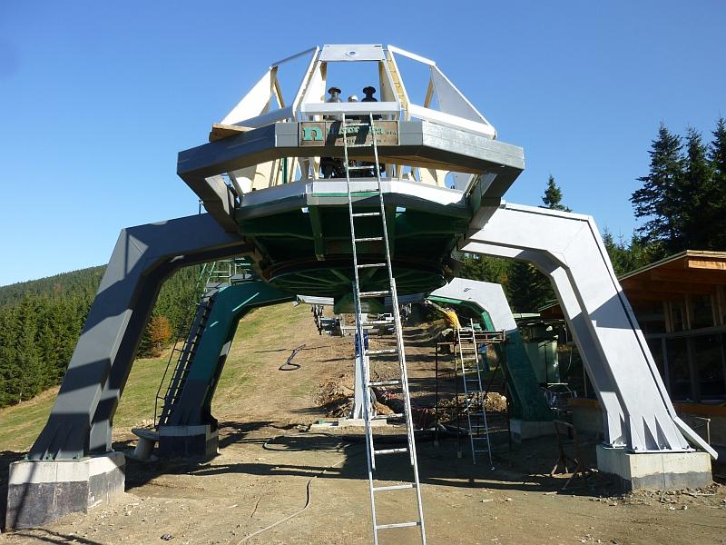

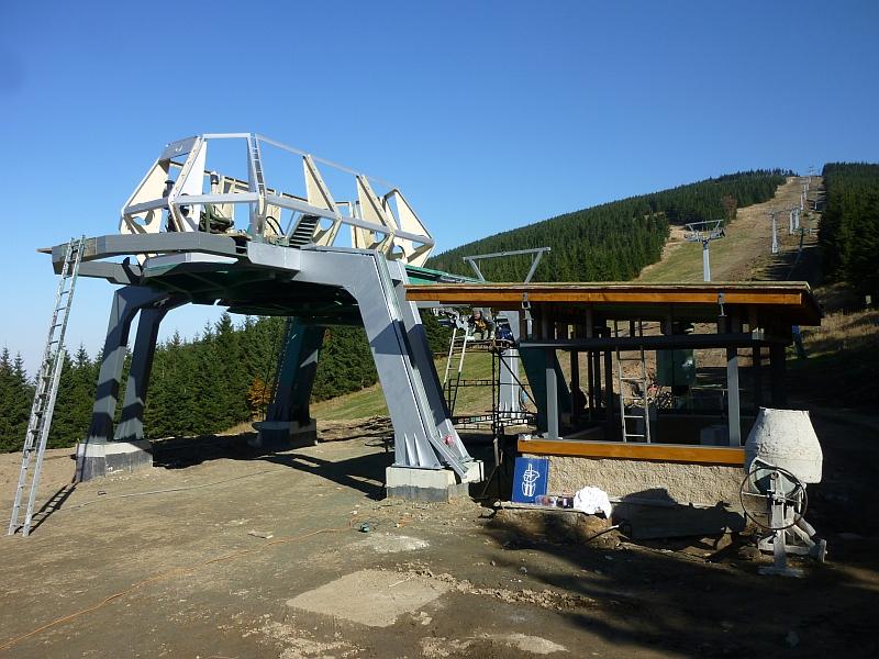

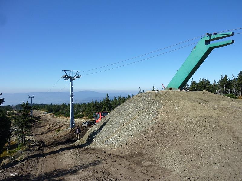

Aktuálně z Ramzové:
P1180292.JPG [ 99.61 KiB | Zobrazeno 12830 krát ]
P1180312.JPG [ 83.12 KiB | Zobrazeno 12830 krát ]
P1180337.JPG [ 118.81 KiB | Zobrazeno 12830 krát ]
P1180349.JPG [ 206.48 KiB | Zobrazeno 12830 krát ]
P1180379.JPG [ 101.05 KiB | Zobrazeno 12830 krát ]
P1180434.JPG [ 108.8 KiB | Zobrazeno 12830 krát ]
P1180439.JPG [ 103.84 KiB | Zobrazeno 12830 krát ]
